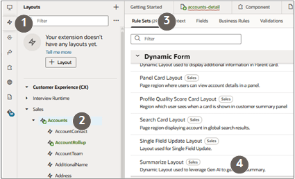

  1. Oracle Sales for Redwoodで、アカウントの「アカウント詳細」ページを開きます。
  2. VB Studioを開きます(「設定およびアクション」→「Visual Builder Studioのページの編集」)。
  3. 「レイアウト」タブをクリックします。
  4. 「カスタマ・エクスペリエンス(UX)」→「営業」ノードを展開し、「アカウント」をクリックします。
  5. 「ルール・セット」タブを選択した状態で、「レイアウトの要約」動的フォームをクリックします。
    拡張された「勘定科目」ノードと「レイアウトの要約」動的フォームが強調表示されたスクリーンショット

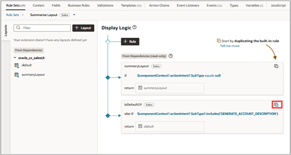

  6. 「ロジックの表示」セクションで、IsDefault19ルールを複製します。
  7. 「ルールの複製」ダイアログで、account_description_layoutなどの名前を入力します。 「レイアウトのコピーも作成」チェック・ボックスを選択したままにします。
  8. 「複製」をクリックします。
    isDefault19ルールの「複製」アイコンの場所を示す「レイアウトの要約」のルール。

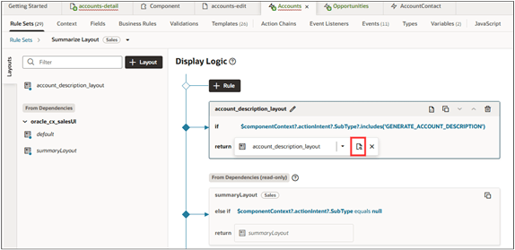

  9. 複製したレイアウトを開きます。
    複製されたisDefault19ルールの「開く」アイコンの場所を示す「レイアウトの要約」のルール。

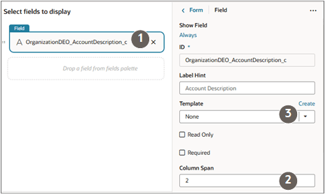

  10. 「表示するフィールドの選択」ボックスをクリックします。
  11. 「表示するフィールドの選択」列で、削除アイコン(X)をクリックしてフィールドを削除します。
  12. 「提示されたFieldxs」列で、作成したカスタム長いテキスト・フィールドを検索して選択し、フィールドを「表示するフィールドの選択」セクションにドラッグします。
    フィールド名には、追加の文字A_OrganizationDEO_が含まれ、 _cによって追加されます。 この例では、A OrganizationDEO_AccountDescription_cです。
    「勘定科目摘要」フィールドの選択
  13. フィールドをクリックします。
  14. 「フィールドの表示」列の「列スパン」フィールドに、2と入力します。
  15. 「テンプレート」リストから、アカウント住所テンプレートなどのテンプレートを選択します。

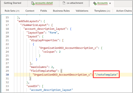

  17. 「JSON」タブで、/SummarizeLayoutセクションを検索し、account_description_layoutレイアウト・セクションに移動します。
  18. fieldTemplateMapセクションのフィールドのテンプレートを/noteTemplateに変更します。
    次のスクリーンショットは、変更点を示しています。
    強調表示されたJSONタブ・コードの変更
