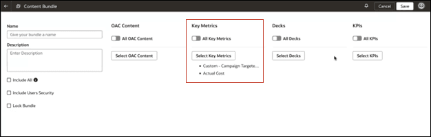

    • 主要なメトリック・コンテンツ・バンドルの場合は、対応する切替えおよびボタンを使用して、バンドルするキー・メトリックを選択します。 主要なメトリックは、環境バンドルにも含まれています。 パフォーマンスを向上させるには、バンドルする特定のキー・メトリックを選択します。
      「コンテンツ・バンドル」ページの主要なメトリック
      ノート:
      キー・メトリックをインポートするには、キー・メトリックが有効になっている新しいインスタンスにキー・メトリック・バンドルをデプロイする必要があります。 データセットにキー・メトリックをインポートできますが、セキュリティの制限によりデータセット全体がインポートされません。 主要メトリックのないデータセットは、主要メトリックには含まれません。

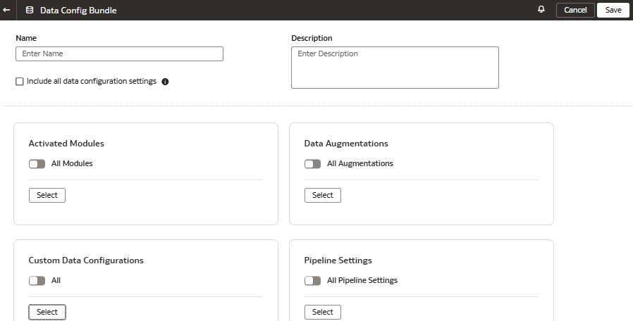

    • データ構成バンドルの場合は、「すべてのデータ構成設定を含める」チェック・ボックスを選択するか、対応するトグルおよび「」を選択ボタンを使用して、該当するモジュール、拡張、カスタム・データ構成およびパイプライン設定を選択します。
      ノート:
      「すべてのデータ構成設定を含める」は、デプロイ済カスタム・データ構成、アクティブ化済データ拡張およびアクティブ化済機能領域のみを選択します。 データ拡張および機能領域(アクティブ化完了ステータス)をアクティブ化した後、データ構成バンドル・ページで「アクティブ化完了」ステータスのデータ拡張および機能領域の表示に若干の遅延が発生する場合があります。
      データ共有機能を有効にした場合は、「パイプライン設定」の下の「データ構成」バンドルでデータ共有構成を選択できます。 一括データ拡張機能を有効にし、サポートされているデータ・ソースへの接続を作成し、一括データ拡張データセットを作成した場合は、「データ拡張」の下の「データ構成」バンドルにデータ拡張データセットを含めることができます。 バルク・データ拡張の構成を参照してください。 Oracle Cloud Infrastructure Object Storageへの接続の構成(プレビュー)を参照してください。 データ拡張スクリプトのカスタム・データ構成を作成してデプロイした場合は、「LoCode構成の除外」チェック・ボックスを選択して、この構成をデータ構成バンドルに含めないようにできます。
