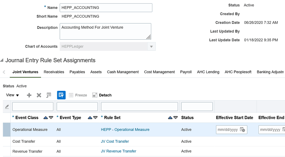

会計処理基準の構成
統計仕訳に使用する元帳の会計処理基準を識別し、仕訳ルール・セットで構成します。
  1. 「設定および保守」の「合弁企業管理」機能領域で、「表示- すべてのタスク」を選択し、「会計処理基準の管理」タスクをクリックします。
  2. 合弁企業のプライマリ元帳の会計処理基準を選択し、「編集」をクリックします。
  3. 「合弁企業」タブの「仕訳ルール・セット割当」で、「行の追加」をクリックし、次のフィールドに入力します:
    • イベント区分。 「運用メジャー」を選択します。
    • イベント・タイプ。 「すべて」を選択します。
    • ルール・セット。 前のタスクで作成した仕訳ルール・セットを選択します。
  4. 「保存して閉じる」をクリックします
    次の図は、運用メジャー・イベント区分に割り当てられたHEPP - 運用メジャー仕訳ルール・セットを持つHEPP_Accountingという名前の勘定科目メソッドの例を示しています。
    この図は、運用メジャー・イベント区分に割り当てられたHEPP - 運用メジャー仕訳ルール・セットを持つHEPP_Accountingという名前の勘定科目メソッドの例を示しています。 イメージの詳細は、前後のテキストで説明します。
  5. 設定を完了するために、「補助元帳アプリケーション・オプションの更新」プログラムを実行します。 運用メジャー統計仕訳のイベントを作成する前に、このプログラムを実行する必要があります。
