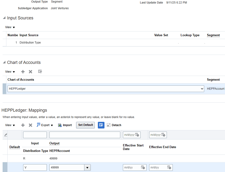

次の図は、収益配分タイプのソース・トランザクションから勘定科目を上書きするためのマッピング・セットの例を示しています。 マッピング・セットの目的は、トランザクションの勘定科目セグメントをカットバック勘定科目に置き換えることです。
この図は、収益配分タイプのソース・トランザクションから勘定科目を上書きするためのマッピング・セットを示しています。 イメージの詳細については、前後のテキストで説明します。
例に示すように、マッピング・セットで次の値を指定します。
  • 出力タイプ。 「セグメント」を選択します。
    ノート: 「合弁企業管理」機能領域から「マッピング・セットの作成」にアクセスすると、補助元帳アプリケーションに対してデフォルトで「合弁企業」が選択されます。 変更できません。
  • 入力ソース 収益振替イベント区分に関連付けられている配分タイプを検索して選択します。
  • 勘定体系。 合弁企業のプライマリ元帳に関連付けられた勘定体系(この例ではHEPPLedger)を選択します。
  • マッピング。 収益配分タイプRをカットバック勘定科目(この例では49999)にマップする行を追加します。 また、手動収益合弁企業ソース・トランザクションを使用している場合は、配分タイプVをカットバック勘定科目にマップする行を追加する必要があります。
    この例に示す設定では、値Rの配分は、HEPPAccountセグメントに対して値49999を出力します。
