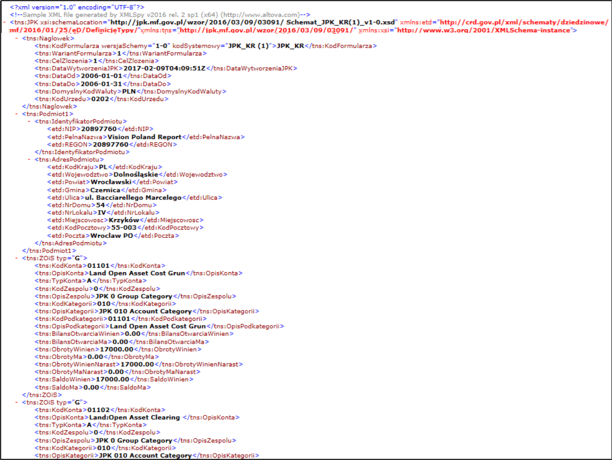

この図は、extractの「試算表」セクションに表示されるヘッダーと1つのアカウントを示しています。
イメージは、「試算表」セクションに表示されるヘッダーと1つのアカウントを示しています。

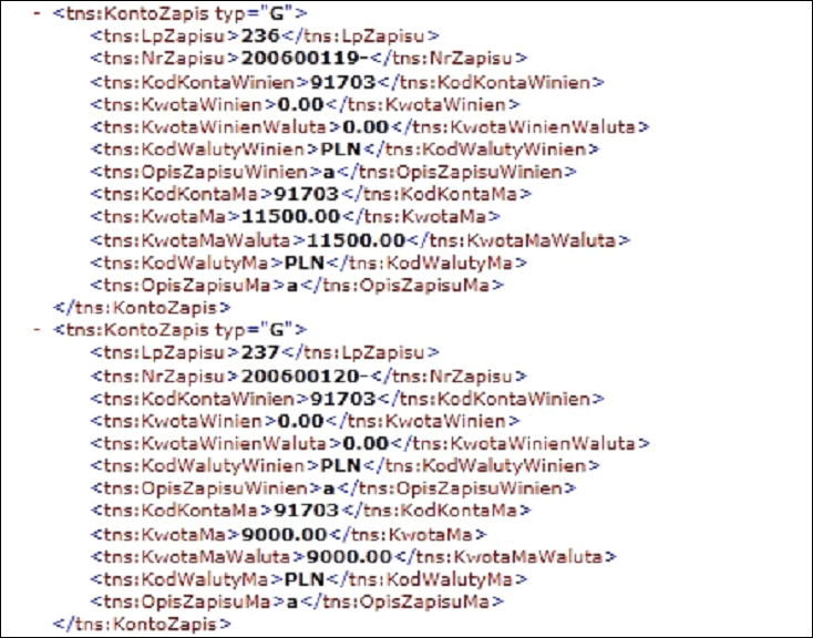

抽出の「詳細仕訳管理」セクションの例を次に示します。
イメージは「詳細仕訳管理」セクションを示しています。

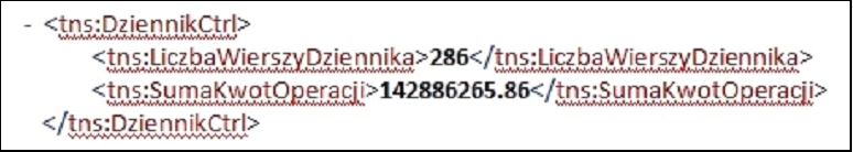

次に、extractの「補助元帳勘定科目分析」セクションの例を示します。
イメージは「補助元帳勘定科目分析」セクションを示しています。

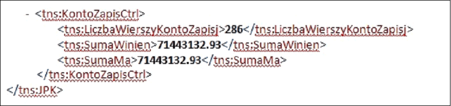

抽出の「補助元帳勘定科目分析管理」セクションの例を次に示します。
イメージは、extractの「補助元帳勘定科目分析管理」セクションを示しています。

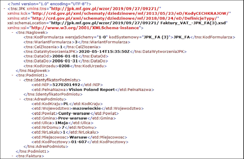

抽出のヘッダーおよび法的エンティティ情報の例を次に示します。
この図は、HJPK抽出のヘッダーおよび法的エンティティ情報の例を示しています。

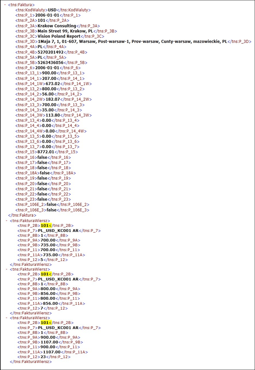

抽出での詳細なトランザクション・ヘッダーおよび明細情報の例を次に示します。
この図は、JPK抽出での詳細なトランザクション・ヘッダーおよび明細情報の例を示しています。

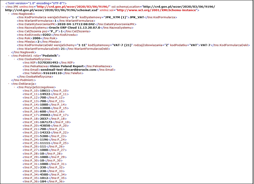

出力の確認
JPK抽出プロセスの出力はXMLファイルで、ブラウザまたは他の外部アプリケーションを使用して確認できます。
このイメージは、JPK抽出の出力を示しています:
この図は、JPK抽出の出力を示しています。
