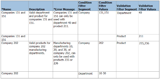

    次の図は、ステップ3から6に従って入力されたルールの「相互検証ルールの作成」スプレッドシートを示しています。
    この図は、ルールの入力後の 「相互検証ルールの作成」スプレッドシートを示しています。
