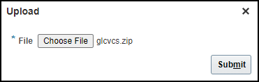

  5. 「処理」メニューで「アップロード」を選択します。
  6. 「アップロード」ダイアログ・ボックスで、前に保存した.zipファイルを選択し、「発行」をクリックして「インポートのためのインタフェース・ファイルのロード」プロセスを起動します。
    「アップロード」ダイアログ・ボックスの例を示します。
    この画像は、glcvcs.zipファイルが選択された「アップロード」ダイアログ・ボックスを示しています。

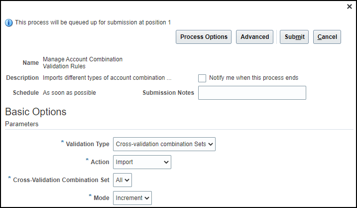

  3. 「処理」メニューから「管理」を選択して、「勘定科目組合せ検証ルールの管理」プロセス・ダイアログ・ボックスを開きます。
    ノート: 「スケジュール済プロセス」作業領域から「勘定科目組合せ検証ルールの管理」プロセスを選択して、ダイアログ・ボックスを開くこともできます。
  4. 「検証タイプ」フィールドで、「相互検証の組合せセット」を選択します。
  5. デフォルトの「インポート」処理を受け入れます。
  6. 該当する相互検証の組合せセットを選択します。 「相互検証の組合せセット」フィールドの値リストには、インタフェース表内のすべての組合せセットの名前が表示されます。 「すべて」を選択すれば、インタフェース表のすべての行を処理できます。
  7. 該当するモードを選択します。 デフォルト・モードは「増分」です。
    • 既存の相互検証の組合せセットの組合せに対する変更をアップロードする場合は、「増分」を選択します。
    • 「置換」モードは、既存の組合せをすべて新しい組合せで完全に置換する場合にのみ選択します。 このモードでは、完全な置換ファイルを送信する統合がサポートされます。
      注意: 置換モードの使用は慎重にしてください。 ロードするファイルに組合せのサブセットが含まれている場合は、選択した相互検証の組合せセットの他のすべての既存の組合せがアプリケーションで削除されます。 「置換」モードでは、次の処理が実行されます:
      • 新しい組合せをファイルから挿入します。
      • 既存の組合せをファイルからの変更で更新します。
      • ファイルに含まれていない他のすべての既存の組合せをアプリケーションから削除します。
    次に、「勘定科目組合せ検証ルールの管理」プロセス・ダイアログ・ボックスの例を示します。
    この画像は、「勘定科目組合せ検証ルールの管理」ダイアログ・ボックスの例を示しています。
  8. 「発行」をクリックします。
    組合せセットごとにプロセスが起動されます。 たとえば、「相互検証の組合せセット」フィールドで「すべて」を選択した場合に、組合せセット「Valid Company/Business Unit」と「Invalid Account/Subaccount」の相互検証の組合せがインターフェイス表に含まれている場合は、2つのプロセスが起動されます。
