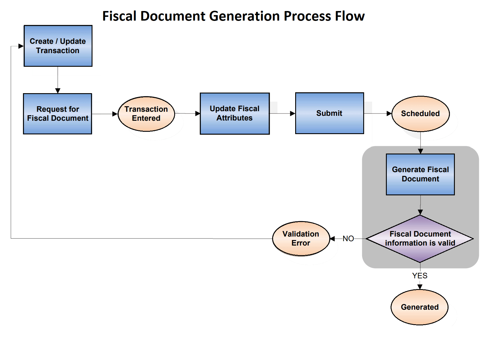

次の図は、一般会計文書フローの会計文書生成プロセスを示しています:
この図は、会計文書生成プロセスを示しています。
会計文書が検証されると、文書のステータスが「スケジュール済」から「生成済」に変わります。 次のいずれかのアクションを選択します:
  • トランザクションが商品に関連する場合、会計文書番号は「会計文書生成の管理」ページで使用できます。 会計文書番号のリンクをクリックして、会計文書キー、顧客情報、税金などの商品会計文書の詳細をレビューします。
  • トランザクションがサービスに関連する場合、一時サービス・ドキュメント番号は「会計文書生成の管理」ページで使用できます。 「一時サービス文書番号」リンクをクリックして、一時サービス文書(RPS)の詳細を開きます。
情報が欠落しているか無効である場合、会計文書のステータスは「検証エラー」に変わります。 会計文書ステータス・リンクをクリックし、すべての検証エラーをレビューします。 エラー・メッセージに基づいて、トランザクション、会計属性または会計文書構成の情報を修正する必要があります。 トランザクションを修正できるようにトランザクション・ページを再度更新し、「会計文書のリクエスト」をクリックします。 「会計属性」ページを更新することもできます。 検証エラーがなく、ステータスが「生成済」に変わるまで、「会計文書番号の生成」プロセスを実行します。
ノート: 混合請求書では、市税務当局へのサービス会計文書と、SEFAZ (財務省)への混合会計文書の両方が生成されます。 「会計文書番号の生成」プロセスでは、最初に混合請求書に関連付けられたすべてのサービス会計文書を処理します。 混合会計文書は、すべてのサービス会計文書が市の税務当局によって承認された後にのみ生成されます。
