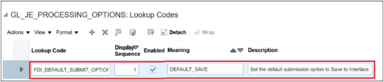

ここで、「発行オプション」グループのデフォルト値を設定するには、参照コードを作成します。
  1. 「参照コード」セクションで、「新規」アイコンをクリックします。
  2. 次の値を入力します。
    フィールド
    値
    参照コード
    FDI_DEFAULT_SUBMIT_OPTION
    表示順序
    1
    使用可能
    選択済
  3. ここで、デフォルト値として使用する値を表す表の行の内容と摘要を入力します。
    内容
    摘要
    DEFAULT_SAVE
    デフォルトの発行オプションを「インタフェースに保存」に設定します
    DEFAULT_IMPORT
    デフォルトの発行オプションを「仕訳インポートの発行」に設定します
    DEFAULT_IMPORT_POST
    デフォルトの発行オプションを「仕訳インポートおよび転記の発行」に設定します
    たとえば、デフォルトの発行オプションを「インタフェースに保存」に設定するには、内容としてDEFAULT_SAVEを入力し、摘要として「デフォルトの発行オプションを「インタフェースに保存」に設定します」を入力します。
    この例の参照コード入力の部分的なイメージを次に示します。
    GL_JE_PROCESSING_OPTIONS参照タイプのFDI_DEFAULT_SUBMIT_OPTION参照コードのイメージ。
  4. 変更を保存します。

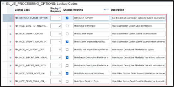

ダイアログ・ボックスで特定のオプションを非表示にするには、追加の参照コードを作成します。
  1. 「参照コード」セクションで、非表示にするオプションに対応する参照コードを追加して有効化します。
    参照コード
    表示順序
    内容
    摘要
    FDI_HIDE_SAVE_TO_INTERFACE
    2
    「インタフェースに保存」の非表示
    発行オプション「インタフェースに保存」を非表示にします
    FDI_HIDE_SUBMIT_IMPORT
    3
    「インポートの発行」の非表示
    発行オプション「仕訳インポートの発行」を非表示にします
    FDI_HIDE_SUBMIT_IMPORT_POST
    4
    インポートおよび転記の発行の非表示
    発行オプション「仕訳インポートおよび転記の発行」を非表示にします
    FDI_HIDE_NO_IMPORT_DFF
    5
    「付加フレックスフィールドをインポートしません。」の非表示
    「付加フレックスフィールド・インポート」の「いいえ」オプションを非表示にします
    FDI_HIDE_IMPORT_DFF_NOVAL
    6
    「データ検証なしの付加フレックスフィールドのインポート」の非表示
    「付加フレックスフィールド・インポート」の「はい(データ検証なし)」オプションを非表示にします
    FDI_HIDE_IMPORT_DFF_WITHVAL
    7
    「データ検証ありの付加フレックスフィールドのインポート」の非表示
    「付加フレックスフィールド・インポート」の「はい(データ検証あり)」オプションを非表示にします
    FDI_HIDE_DEFER_ACCT_VAL
    8
    勘定検証の繰延の非表示
    「その他のオプション」の「勘定検証の仕訳インポートへの繰延」を非表示にします
    FDI_HIDE_SEND_EMAIL_ON_ERR
    9
    エラー時のメール送信の非表示
    「その他のオプション」の「仕訳インポートの失敗に関するEメール通知の送信」を非表示にします
  2. 変更を保存します。
注意:
「発行オプション」グループおよび「付加フレックスフィールド・インポート」グループのすべてのオプションを非表示にしないでください。 これらの各グループに少なくとも1つのオプションを指定する必要があります。
例
ここでは、特定の参照コード設定を含む「参照コード」セクションの一部のイメージを示します。

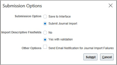

デフォルトの発行オプションは「仕訳インポートの発行」に設定されています。 インポートおよび転記の発行、「付加フレックスフィールド・インポート」の「はい(データ検証なし)」および「勘定検証の仕訳インポートへの繰延」は非表示です。
このイメージは、GL_JE_PROCESSING_OPTIONS参照タイプに定義できるすべての参照コードを含む「参照コード」セクションの一部を示しています。
新しい設定を含むダイアログ・ボックスのイメージを次に示します。
「仕訳インポートの発行」および「はい(データ検証あり)」のデフォルトの選択が示された「発行オプション」ダイアログ・ボックス。 インポートおよび転記の発行、「付加フレックスフィールド・インポート」の「はい(データ検証なし)」、「勘定検証の仕訳インポートへの繰延」は非表示です。
