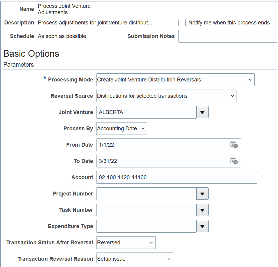

次に、合弁企業会計担当は、誤って請求された配分を逆仕訳する修正プロセスを実行します。 「合弁企業修正の処理」プロセスでは、会計担当は次のパラメータを入力して、配分を逆仕訳する必要があるトランザクションを識別します:
パラメータ 値
処理モード 合弁企業配分逆仕訳の作成
逆仕訳ソース 選択済トランザクションの配分
合弁企業 Alberta
処理元。 会計日
日付: 自 01/01/2022
日付: 至 03/31/2022
勘定科目 02-100-1420-44100
逆仕訳後のトランザクション・ステータス 逆仕訳済
トランザクション逆仕訳事由 設定の問題
次の図は、修正プロセスに入力したパラメータを示しています:
この図は、「合弁企業修正の処理」プロセスを示しています。 この例に関連する図のパラメータは周囲のテキストで説明されています。
