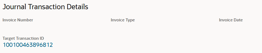

  3. トランザクション詳細を表示する配分で、「配分ID」列のリンクをクリックします。
  4. 「配分詳細」ページで、「仕訳トランザクション詳細」セクションまで下にスクロールして、「ターゲット・トランザクションID」リンクをクリックします。
    この画像は周囲のテキストで説明されます

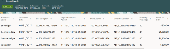

    このリンクをクリックすると、次の図に示すように、追加詳細を提供するアプリケーションが開きます。 ページ・ヘッダーには、合弁企業の名前や利害関係者など、社内転送に関する概要情報が表示されます。 ここには、同じ当初トランザクションに関連する配分と、トランザクション・ソースや配分金額などの配分の詳細が示されます。
    この図は周囲のテキストで説明されています。
