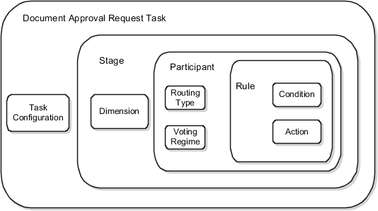

この図は、承認リクエスト・タスクの設定に使用されるコンポーネントの構造階層を示しています: ステージ、関係者およびRule.Aステージにはディメンション、関係者およびrule.The関係者にはルーティング・タイプ、投票制度、およびrule.Theルールには条件と処理が含まれます。
承認リクエスト・タスクの主要コンポーネント: ステージ、関係者およびルール。」
ステージ
ステージを使用して、承認ルーティング・ルールを論理グループに編成します。 各ステージはディメンションに関連付けられています。 ディメンションには、一連の属性がヘッダーや明細などの特定の購買文書レベルで含まれていて、ルーティング・ルールを文書化するために使用できます。 各ステージ内の承認処理は、次のステージに入る前に完了する必要があります。
加入者
ステージ内には多くの関係者が存在できます。 関係者に設定されるプロパティによって、承認のルーティングがシリアルかパラレルかが決定します。
Oracle Fusion Cloud Procurementには、各ステージ内に1人以上の参加者がシードされているため、文書承認ルーティングを柔軟に実行できます。
関係者に定義する2つのプロパティは次のとおりです:
  • ルーティング・タイプ: サポートされているルーティング・タイプは次のとおりです: Serial(シリアル)とParallel(パラレル)、FYI(FYI)。 FYI関係者はタスクの結果に直接影響を与えることはできませんが、場合によっては、コメントを提供したり、添付を追加できます。
  • 投票制度: サポートされている投票制度は次のとおりです: Serial(シリアル)とConsensus(コンセンサス)、First Responder Wins(最初の応答者が獲得)。
ルール
承認ルールは、ビジネス・トランザクションの承認者またはFYI受信者を決定するルーティング・ポリシーまたはルールです。
  • 条件: 承認ルールのIF句で、trueまたはfalseに評価されます。 トランザクションに適用するルールの場合は、その条件のすべてがtrueである必要があります。 条件の例は次のとおりです: 購買依頼承認金額が500 USD未満の場合、または購買依頼承認金額が500 USDから10000 USDの間である場合。
  • 処理: 承認ルール内に特定の承認者セットを含める指示。
