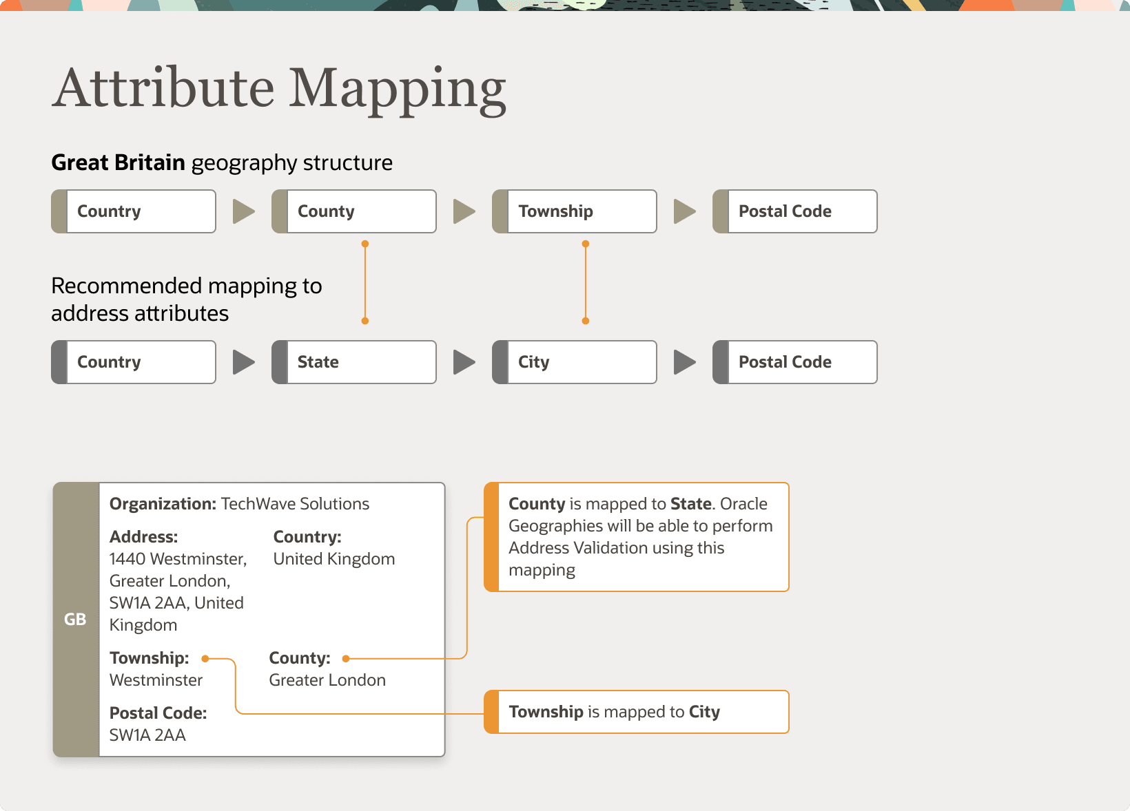

住所形式の書式ごとに、各地理タイプを住所属性にマップできます。 たとえば、アメリカ合衆国については、の地理タイプをの住所属性にマップし、イギリスについては、領土の地理タイプをの住所属性にマップできます。 表示される地理タイプは、国体系の定義に基づきます。 表示される住所属性のリストは、アプリケーションに用意されている住所書式または顧客定義の住所書式に基づきます。
ノート:
住所または税金検証目的で使用する地理タイプのみをマップする必要があります。
この図は、地理検証を示しています。

地理タイプを住所検証に含めるかどうかを指定できます。 たとえば、ユーザーが北米住所形式の書式を使用して米国の住所を入力する場合、地理階層データに基づいて正しい国、都道府県および郵便番号の組合せを地理的に有効とみなす必要があります。
住所要素が地理タイプにマップされているが、地理検証使用用に選択されていない場合、住所入力中に住所要素に提示値が指定されますが、住所要素は検証されません。
「地理タイプ」「属性へのマップ」の間のデフォルト・マッピングが「地理マッピングおよび検証」リージョンで有効であることを検証し、地理検証の定義時に必要に応じて更新する必要があります。
