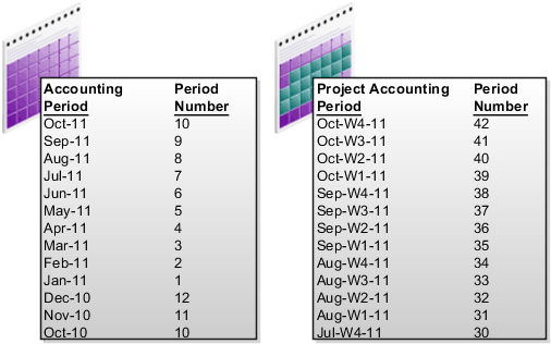

この図は、週次プロジェクト会計期間と月次会計期間を定義できることを示しています。
会計期間を定義する表を次に示します。 各月は、特定の番号が付いた期間です。 たとえば、1月は期間番号1の期間で、12月は期間番号12です。 この採番パターンは毎年繰り返されます。

プロジェクト会計期間を定義する表を次に示します。 各週は、特定の番号が付いた期間です。 たとえば、Jan-W1は期間番号1の期間で、Aug-W4はカレンダの第34週であるため期間番号34です。 この採番パターンは毎年繰り返されます。 このプロジェクト会計期間を使用して、プロジェクト情報を週次ベースでレポートできます。
