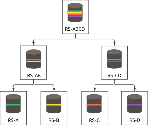

シナリオ
組織は、次の図に示すような構成の品目RS-ABCDを製造しています。 この品目を製造するには、最初にRS-ABおよびRS-CDを製造する必要があります。 RS-ABは、RS-AおよびRS-Bを資材として製造されます。 RS-CDはRS-CおよびRS-Dを資材として製造されます。 この品目を製造するには、これらの資材とは別の様々なリソースも必要です。
