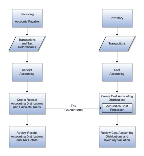

Oracle Receipt Accountingは、Oracle Receiving、Oracle Inventory、Oracle Accounts Payableなどの外部ソースからトランザクションおよび関連する税金決定要因を受け入れます。 ここでは、次のことについて説明します。
  • 受入会計への税金決定要因のインポート
  • 受入会計で作成される税金配分
  • Oracle Cost Accountingによる税金配分
  • 税金配分のレビュー
受入トランザクションの税務会計プロセスの図
税金決定要因のインポート
「予定済プロセス」作業領域の「予定済プロセス」ページで、外部ソースからトランザクションおよび関連する税金決定要因をインポートする方法を示します。
  • 受入から受入会計へのトランザクションの転送プロセスを選択して、受入トランザクションを受入会計にインポートします。
  • 原価の原価管理への転送プロセスを選択して、買掛/未払金トランザクションを受入会計および原価会計にインポートします。
受入会計による税金配分
受入会計プロセッサは税金アプリケーション・プログラミング・インタフェースをコールして、インポートされた税金決定要因に基づいてトランザクションの税金を計算します。 プロセッサは、受入トランザクションの税金配分も生成します。
「受入会計」作業領域の「受入会計配分の作成」ページで受入会計プロセッサを実行します。
原価会計による税金配分
原価会計プロセッサは受入会計で生成された税金結果を使用して、控除対象外税を含む在庫取得原価を計算します。
「原価会計」作業領域の「原価会計配分の作成」ページで原価会計プロセッサを実行します。
税金配分のレビュー
「受入会計」作業領域の「受入会計配分のレビュー」ページで、受入会計プロセッサの結果を確認します。
  • 受入トランザクションの配分および仕訳
  • 「税金決定要因」列のリンクをクリックしてアクセスする税金決定要因
  • 「原価情報」タブの「トランザクション・ユニット原価」リンクをクリックしてアクセスするトランザクション税金
「原価会計」作業領域の「原価会計配分のレビュー」ページで、原価会計プロセッサの結果を確認します。
  • 在庫トランザクションの配分および仕訳
  • 「原価情報」タブの税金を含む在庫ユニット原価
