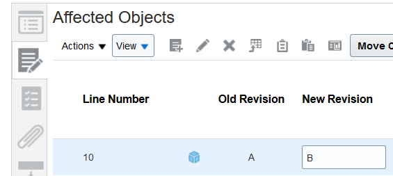

影響を受けるオブジェクトとして品目を変更オーダーに追加するときに、その品目の現在の改訂が「旧改訂」列に表示されます。「新規改訂」列で新しい改訂を指定できます。

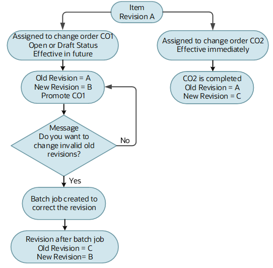

シナリオ1
CO1およびCO2という2つの変更オーダーに同じ品目を割り当てたとします。
  • CO1は「オープン」または「下書き」ステータスであり、将来の日付が有効日として設定されています。
    「旧改訂」は「A」、「新規改訂」は「B」です。
  • CO2はすぐに有効になるように設定されています。
    「旧改訂」は「A」、「新規改訂」は「C」です。
    CO2を承認して完了します。
その後、CO1(古い改訂がAに設定されている)を完了すると、アプリケーションによって矛盾が検出されます。CO2が改訂Cとしてすでに有効であるためです。 古い改訂値を変更するかどうかを尋ねるメッセージが表示されます。
「はい」をクリックすると、CO1は保留され、バッチ・ジョブが作成され改訂が修正されます。 ジョブが正常に完了すると、CO1の初期の改訂はCに変更され、CO1の保留が解除され、CO1を促進させることができます。
次の画像は、改訂の矛盾を解決する前の古い改訂と新しい改訂を示しています。
改訂の矛盾を解決する前の古い改訂と 新しい改訂を示す画像
次の画像は、改訂の矛盾を解決した後の古い改訂と新しい改訂を示しています。
改訂の矛盾を解決した後の古い改訂と 新しい改訂を示す画像
このフローチャートは、いずれかの変更オーダーが「オープン」ステータスまたは「下書き」ステータスの場合に、改訂の矛盾がどのように解決されるかを示しています。
いずれかの変更オーダーが「オープン」ステータスまたは「下書き」ステータスの場合に、 改訂の矛盾がどのように解決されるかを示すフローチャート。
