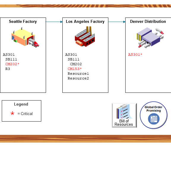

このフローを検討します。
ノート
- デンバー配送センターでは、組み立てられたAS301品目はクリティカルです。
- ロサンゼルス・ファクトリでは、部分組立品SB111はクリティカルではありません。
- シアトル・ファクトリのCM202項目は重要であり、AS301の2レベル下にあります。
- ロサンゼルスのCM153品目はクリティカルで、AS301より1レベル下です。
- ソース・ルール、割当セット、ATPルールなど、納期回答に必要なすべての設定を完了しました。
施設間の移動時間は次のとおりです。
| 自 | 至 | 移動時間 |
| ロサンゼルス | デンバー | 2 |
| シアトル | ロサンゼルス | 3 |
リード・タイムは次のとおりです。
| 品目 | 組織 | クリティカル | 処理リード・タイム | 後処理リード・タイム |
| AS301 | デンバー | はい | 2日 | 4日 |
| AS301 | ロサンゼルス | いいえ | 2日 | 3日 |
| SB111 | ロサンゼルス | いいえ | 1日 | 1日 |
| SB111 | シアトル | いいえ | 1日 | 1日 |
スケジュール済プロセスがリソース構成表内に作成するリード・タイムは次のとおりです。
| 組立品 | 組立品の組織 | コンポーネント | コンポーネントの組織 | リード・タイム |
| AS301 | デンバー | CM202 | シアトル | 17日 |
| AS301 | デンバー | CM153 | ロサンゼルス | 11日 |
CM202の17日間のリード・タイムの計算を次に示します。
| CM202のリード・タイム計算 | 累積合計 |
| シアトルでは、SB111の処理1日と後処理1日で合計2日 | 2 |
シアトルからロサンゼルスまでは、移動時間3日
2 + 3 = 5 |
| ロサンゼルスでは、SB111の後処理1日 | 5 + 1 = 6 |
| ロサンゼルスでは、AS301の処理2日と後処理3日でさらに合計5日 | 6 + 5 = 11 |
| ロサンゼルスからデンバーまでは、移動時間2日 | 11 + 2 = 13 |
| デンバーでは、AS301の後処理4日 | 13 + 4 = 17 |
CM153の11日リード・タイムの計算を次に示します。
| CM153のリード・タイム計算 | 累積合計 |
| AS301の処理2日と後処理3日 | 5 |
| ロサンゼルスからデンバーまでは、移動時間2日 | 5 + 2 = 7 |
| AS301の後処理4日 | 7 + 4 = 11 |
