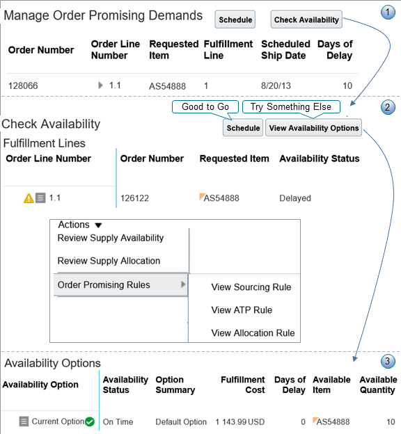

「オーダー納期回答」作業領域の「オーダー納期回答需要の管理」ページを使用して、需要を分析します。 有効数量のチェック、様々な有効数量オプションのシミュレーション、有効数量に影響を与える変更、変更のスケジューリングを実行できます。
実行できる処理は次のとおりです。
  1. オーダー明細を問い合せて、遅延があるかどうかを確認します。
  2. 有効数量を確認し、明細が定時である理由または定時でない理由の詳細を取得します。
    • 有効数量、保管数量、割付済数量など、品目の有効数量に関する詳細を取得します。
    • 「供給有効数量のレビュー」処理を使用して、単一の組織内または異なる組織間の品目の供給ステータスを取得します。
    • 「供給割付のレビュー」処理を使用して、品目の割付を取得します。
    • 納期回答での明細の納期処理に使用されるATPルール、ソース・ルールおよび割付ルールの詳細を取得します。
    • オーダー明細属性を変更し、変更をシミュレートして、スケジューリング結果が改善されるかどうかを確認します。
    • 結果がニーズを満たす場合は、明細をスケジュールできます。
  3. 様々な有効数量オプションをシミュレートし、最適なオプションを選択します。
