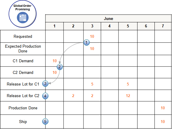

例2: 組立品のコンポーネントの納期回答
アセンブリを構築するには、コンポーネントC1およびコンポーネントC2が必要であるとします。
  • 異なるロットから異なる日付に手持供給をリリースします。
  • 処理リード・タイムを2日に設定し、組立品の後処理リード・タイムを0に設定します。
画像
  1. 6月3日に10ユニットの販売オーダーを発行します。 納期回答ではリード・タイムを使用して、生産が6月3日に行われる予定であると判断します。
  2. Promisingでは、6月1日にC1およびC2の需要が発生します。
  3. 納期回答では、6月3日と6月5日にリリースした手持供給を使用して、C1の需要を満たします。
  4. 納期回答では、C2の需要を満たすために、6月2日、6月3日および6月5日にリリースした手持供給が使用されます。
  5. 生産は6月7日に行われるため、納期回答では、販売オーダーの予定出荷日が6月7日に4日遅延して設定されます。

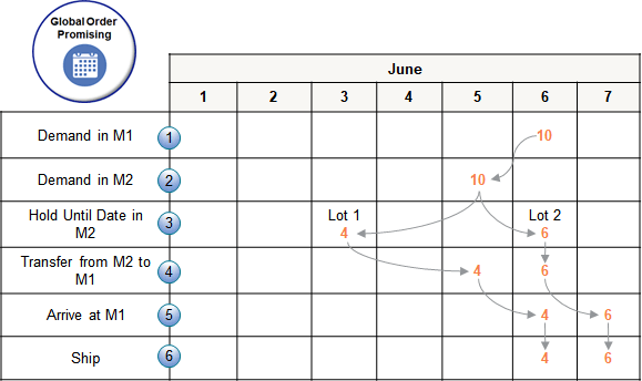

例3: 転送オーダーのある納期回答
M1組織から販売オーダーを出荷するとします。
  • 異なる日付の異なるロットから、アップストリームM2組織から手持供給をリリースします。
  • 供給をM2からM1に転送する転送ルールを設定します。
  • 移動リード・タイムは、M2からM1に1日に設定します。 バックグラウンドについては、「移動時間」を参照してください。
  • ATPルールまたは「製品管理」作業領域の品目の「後処理リード・タイム」属性に「ピックおよびパック・リード・タイム」属性の値を設定しません。
  • 「供給が使用可能になった場合にオーダーを分割」オプションを有効にし、ATPルールで「分割の最小数量」属性を1に設定します。
画像
  1. 6月6日にM1で、10ユニットの販売オーダーを送信します。
  2. 納期回答によって、6月5日にM2に10ユニットの需要が定められます。 需要を満たすのに十分な供給がないことが判明したため、当初オーダー明細が2つの明細に分割されます。
  3. 納期回答により、M2の保留期限が調べられます。 M2の供給は、6月3日にロット1から4ユニットが消費され、6月6日にロット2から6ユニットが消費されます。
  4. 納期回答により、M2からM1に供給が転送されます。 6月5日にロット1から4ユニットが転送され、6月6日にロット2から6ユニットが転送されます。
  5. ロット1の供給は、6月6日にM1に到着します。 ロット2の供給は、6月7日にM1に到着します。
  6. 納期回答により、当初明細からの需要を満たすために、4ユニット分の予定出荷日が6月6日に設定され、分割明細の需要を満たすために、6ユニット分の予定出荷日が6月7日に設定されます。
