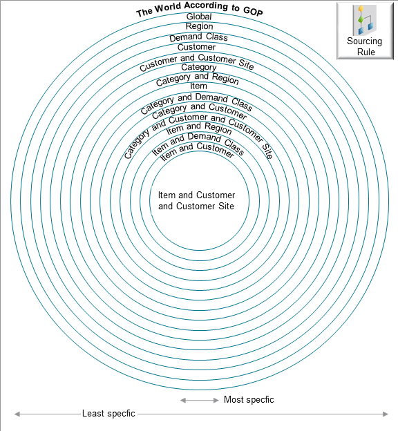

グローバル・ソース・ルールの割当レベル
グローバル・ソース・ルールのレベルは、行1の特定が最も多く、行15の特定が最も低いレベルにリストされます。

次に、これを別の方法でビジュアル化します。
