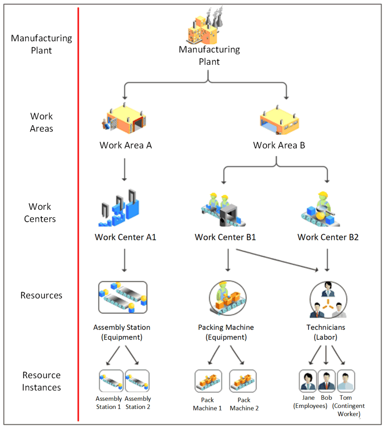

製造工場は作業領域で構成されており、作業領域はワーク・センター、リソースおよびリソース・インスタンスで構成されています。 次に図で示します。
製造工場の図を示します。
図1 製造工場の図。

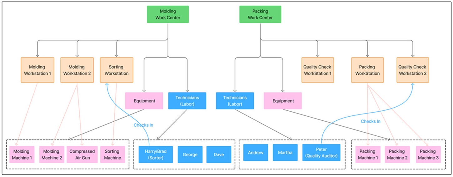

ワークステーションの追加
ワークステーションを使用して、オペレータが作業オーダー・オペレーションを実行するワーク・センターのロケーションを割り当てます。
オペレータは、割り当てられた物理的な場所(マシンまたはワークベンチ)で作業オーダー工程を実行します。 この実地事業所をワーク・センターの一部であるワークステーションとしてモデル化し、機材リソース・インスタンスを関連付けて社内工程を実行できます。
次の図は、「成形および梱包」ワーク・センターのワークステーションを示しています。 オペレータは、作業を実行するためにこれらのワークステーションをチェックインします。
ワーク・センターのワークステーション
