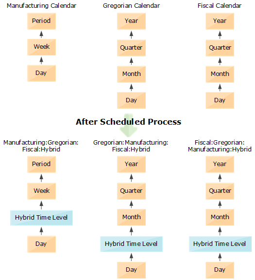

製造カレンダ、グレゴリオ暦および会計カレンダのハイブリッド時間階層
製造カレンダ、グレゴリオ暦および会計カレンダの組合せに対して「ハイブリッド時間階層の作成」スケジュール済プロセスを実行すると、次のハイブリッド時間階層が作成されます。
  • 製造:グレゴリオ:会計:ハイブリッド: この階層には、期間レベル、週レベル、ハイブリッド時間レベルおよび日レベル(最上位から最下位)があります。 このハイブリッドは製造ハイブリッド階層です。
  • グレゴリオ:製造:会計:ハイブリッド: この階層には、年レベル、四半期レベル、月レベル、ハイブリッド時間レベルおよび日レベル(最上位から最下位)があります。 この階層はグレゴリオ・ハイブリッド階層です。
  • 会計:グレゴリオ:製造:ハイブリッド: この階層には、年レベル、四半期レベル、月レベル、ハイブリッド時間レベルおよび日レベル(最上位から最下位)があります。 この階層は会計ハイブリッド階層です。
すべてのハイブリッド時間階層でハイブリッド時間レベルと日レベルを共有しています。
ハイブリッド時間階層をプランに追加した後、同じプラン内の週、月、四半期、年または期間にデータを集計できます。
この図は、製造カレンダ、グレゴリオ暦および会計カレンダの階層とハイブリッド時間階層を示しています。
製造カレンダ、グレゴリオ暦および会計カレンダの階層とハイブリッド時間階層を示す図
