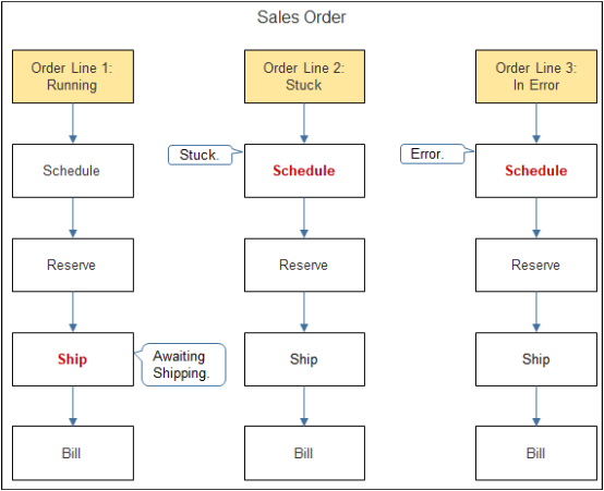

受注明細がスタックまたはエラーになっていると、受注が「終了」ステータスにならない場合があります。
スタック明細のフローの例
ノート
  • オーダー明細1は予約ステップを完了し、実行中で、出荷を待機しています。
  • オーダー明細2は、なんらかの理由によりスケジュール・ステップでスタック状態になり、先に進めません。
  • オーダー明細3は、スケジュール・ステップでエラーが発生し、先に進めません。
受注を改訂して、スタックまたはエラーになった明細を強制的に取り消すことができます。
