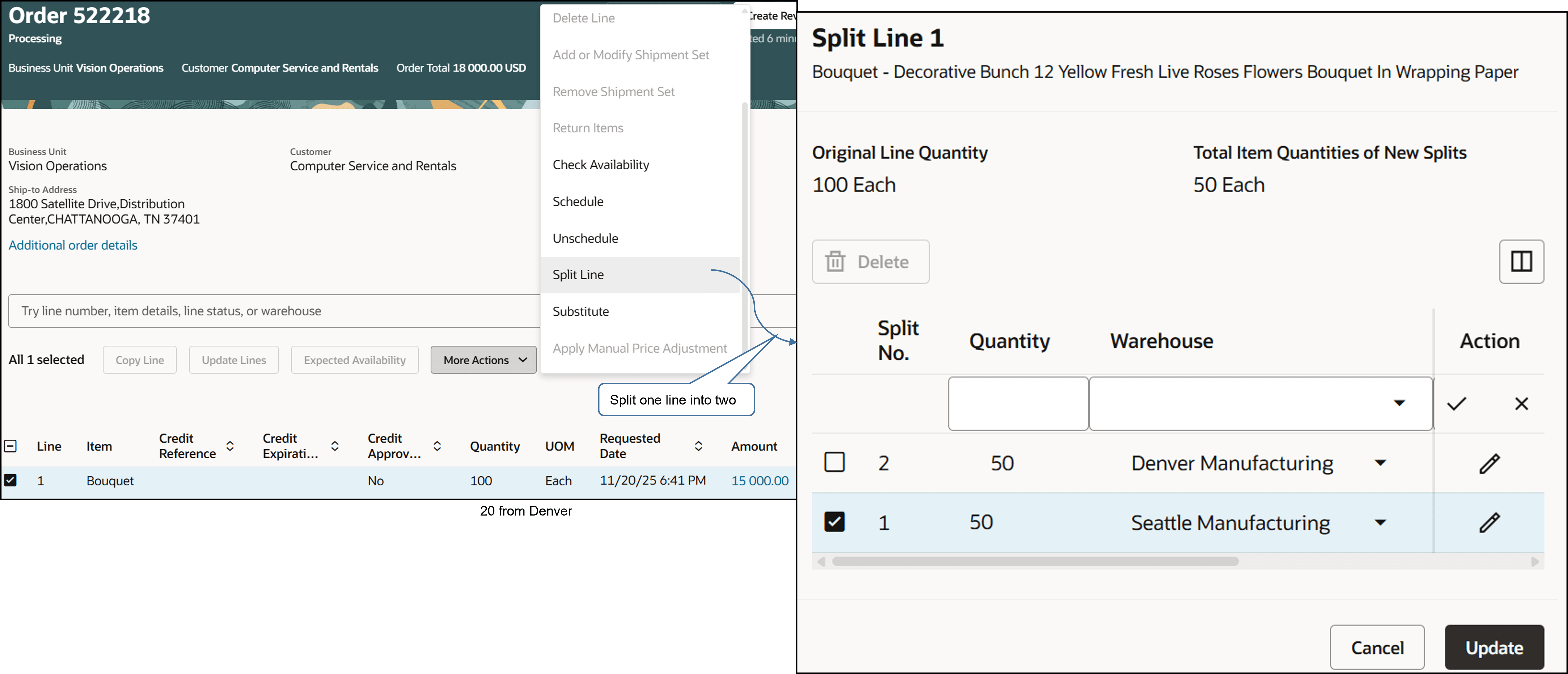

分割オーダー明細とは
オーダー履行パフォーマンスを向上させるために、1つのオーダー明細を複数のオーダー明細に分割します。
オーダー明細の分割は、タイムリかつ効率的な方法で販売オーダーを履行するために使用できるサプライ・チェーン手法です。 オーダー明細にTABLET品目の数量50が含まれているが、優先デンバー倉庫の在庫数量は30のみであるとします。 シアトル倉庫には40個あります。 遅延を回避するために、ラインを分割して、必要な数量をデンバーとシアトルから取得できます。
オーダー明細の分割
分割には様々なタイプがあります。
分割のタイプ
説明
手動
ノート
  • 「明細の分割」は、手動スケジュール・タスクにある販売オーダーにのみ使用できます。
  • 手動スケジュール・タスクにないオーダー明細を分割するには、オーケストレーション・プロセスの実行中に「予定解除」をクリックし、オーダー明細を分割します。
    スケジュール解除によって、オーケストレーション・プロセスはスケジュール・タスク(手動タスク)に戻ります。 スケジュール解除の方法を学習します。 詳細は、問題の修正およびパフォーマンスの向上を参照してください。
  • オーダー管理では、手動分割中には変更管理を行いません。
  • 「有効数量のチェック」ページを使用してオーダー明細を手動で分割することはできませんが、選択した可用性オプションによってオーダー明細が暗黙的に分割される場合があります。

オーダー明細を複数の倉庫に分割します。
オーダー明細の「要求出荷元倉庫」属性が次の場合:
  • 空の場合。 Order Managementでは、オーダー明細を分割する際に複数の倉庫が考慮されます。
  • 空でない場合。 Order Managementでは、「要求された出荷元倉庫」で参照される倉庫のみを対象にします。 オーダー明細は分割されません。
分割によって作成される各オーダー明細では、「出荷元予定倉庫」属性に異なる値を指定できます。
Order Managementでは、オーダー管理者が設定したビジネス・ルールを使用して、品目の供給に使用する倉庫を決定します。
