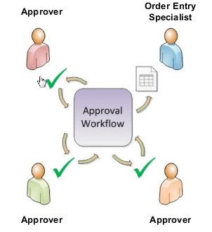

次に、1人のオーダー入力担当者と3人の承認者を含む例を示します。
1名のオーダー入力スペシャリストと3人の承認者を含む承認の流れの例

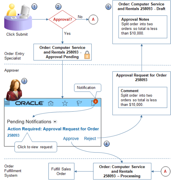

受注合計が$10,000を超え、受注管理者がルールを設定したとします。
  • 販売オーダーの総額が$10,000を超える場合は承認を得る。
  • 承認要求は直属のマネージャに送る。
この例で使用するフローを次に示します。
この例で使用されるフローを次に示します。
ノート
  1. Order Management作業領域で受注を作成し、発行します。
  2. オーダー管理者が承認を設定済で、販売オーダーがその承認ルールに適合している場合、オーダー管理はステータスを「承認待ち状態」に設定し、その販売オーダーを編集できないようにロックしてオーダー・ステータスの右隣にロック・アイコンを追加し、さらに承認者に通知を送ります。
    承認プロセスの現在の状況に関する詳細を知るには、オーダー・ヘッダーの「承認情報の表示」をクリックします。
  3. オーダー管理によって、承認者の作業領域のバナーに通知が追加されます。 承認者は、要求をクリックして、詳細を確認したり、コメントを追加したり、要求を承認または却下できます。
  4. 承認者の対応に応じて以下のように処理されます。
    • 承認。 Order Managementはオーダー・ステータスを「処理中」に設定して、オーダー履行システムに販売オーダーを送信します。
    • 拒否。 オーダー管理は販売オーダーのロックを解除し、オーダー・ステータスを「下書き」に設定して承認者がコメントを追加できるようにし、再処理のためにその販売オーダーを送り返します。
  5. 承認者が承認要求を拒否した場合、Order Managementにより、承認者が追加したコメントが表示されます。 コメントは、その販売オーダーの「承認ノート」タブにノートとして表示されます。 販売オーダーを変更し、再送信して承認プロセスを再開できます。
