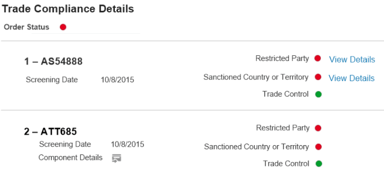

  5. 取引コンプライアンス・ステータスの横にある「詳細の表示」をクリックします。
    「詳細の表示」では、制限付きパーティを通過、取引管理を通過、などのように、オーダー管理がスクリーニングした取引コンプライアンスのタイプと、そのタイプのステータスを判断します。
    この例は、AS54888が取引管理ポリシーを通過したが、制限付きパーティおよび認可国に対するスクリーニングに失敗したことを示しています。
    デスクトップが取引管理ポリシーを通過したが、制限付きパーティおよび認可国のスクリーニングに失敗したことを示す詳細
    Slimlineタブレットは構成品目です。 販売オーダーに構成品目が含まれている場合は、「コンポーネント詳細」をクリックすると、構成品目に含まれる各コンポーネントに関する詳細を知ることができます。 構成品目のステータスは、構成全体のステータスを表します。

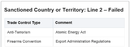

  6. 「認可された国または地域」の横にある「詳細の表示」をクリックします。
  7. 表示された詳細を確認します。
    この例の詳細は、テロ対策など、スクリーニングが失敗する原因となった取引管理のタイプと、原子力法など、そのタイプの詳細を示しています。
    スクリーニング不通過の原因となった取引管理のタイプ(テロ防止など)と、そのタイプの詳細(原子力法など)を示す詳細
