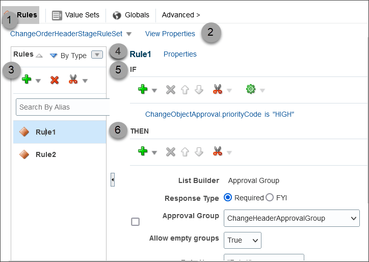

次に、割当先タブのルール・サブタブに表示される内容を理解しやすいスクリーンショットを示します:
コールアウト番号
内容
1
ルール・セットのドロップダウン・リスト。
変更オーダーでサポートされるのは、ChangeOrderHeaderStageRuleSetのみです。
2
プロパティ・リンクを使用して、ルール・セットのプロパティを開きます。
ルール名の横に表示されるリンクを使用します。
3
ルール・セット内のルールをリストする「ルール」ペイン。 ルールを追加または削除するためのツールバーが含まれます。 たとえば、ルールを追加または削除します。
4
「ルール」ペインで選択されているルールの名前。 ルールの横にある「プロパティ」リンクをクリックすると変更できます。
5 条件を定義する、ルールのIfセクション。それらの条件に対する作業を行うためのツールバーもあります。
6 条件が満たされたときの動作を定義する、ルールのThenセクション。 このセクションに固有のツールバーもあります。

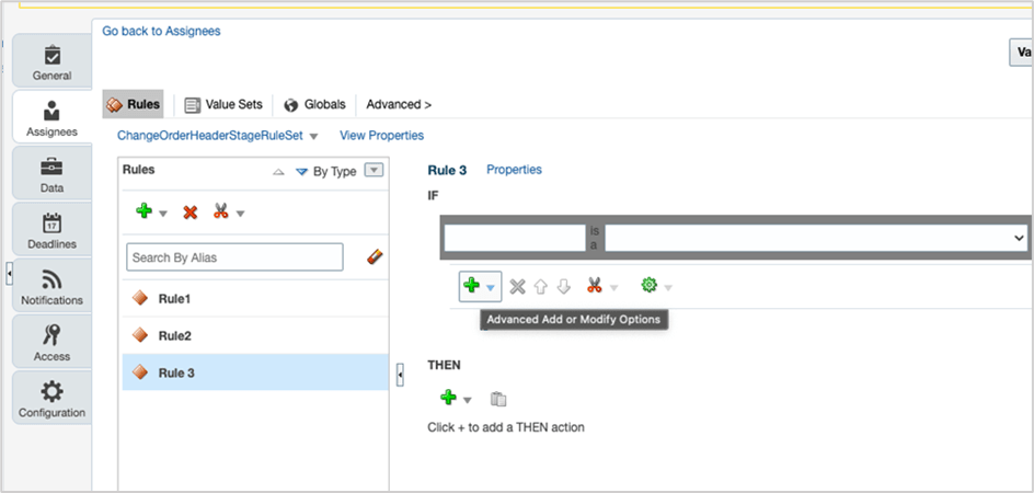

  1. 既存の条件について、編集するルールを選択します。 新しいルールを追加するには、「拡張追加または変更オプション」アイコンをクリックし、「簡単なテスト」を選択します。拡張追加または変更オプション
