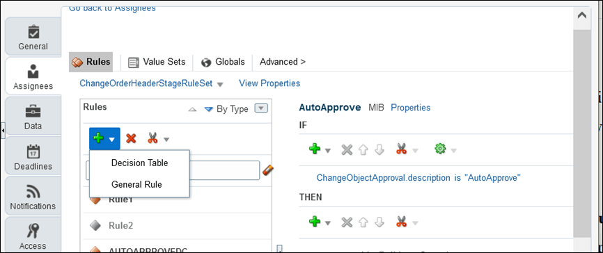

  7. 変更オーダーの摘要に基づいて新しいルールを作成する方法を次に示します。
    1. ルール・ウィンドウで、「拡張追加または変更オプション(プラス)」アイコンをクリックし、「一般ルール」を選択します。
      承認ルールの作成方法を示すイメージを次に示します。
      承認ルールの作成方法
    2. IF文で、変更オーダーを自動的に承認する基準を指定します。
      「拡張追加または変更されたオプション(プラス)」アイコンをクリックし、「簡単なテスト」を選択します。
      たとえば、摘要がAutoApproveの場合、変更オーダーを自動的に承認するとします。 [Enter]:
      ChangeObjectApproval.descriptionは"AutoApprove"です。

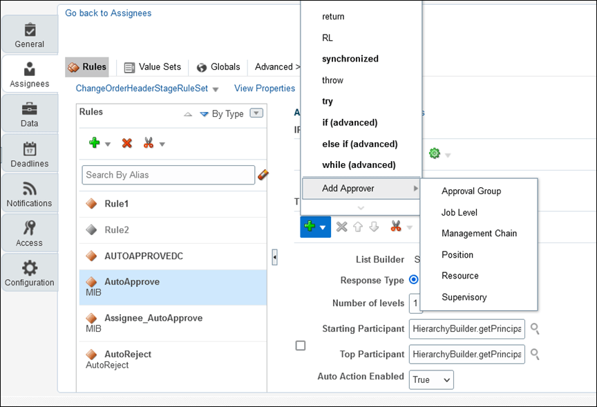

    3. Then文で、Action(plus)アイコンの挿入 > 承認者の追加 > 監督をクリックします:
      次の表に、Then文に入力する必要がある値を示します:
      フィールド 値
      リスト・ビルダー スーパーバイザ
      レスポンス・タイプ 必須
      レベル数 1
      開始参加者
      自動承認者とみなされるユーザー。 変更割当先を自動承認者として構成するには、次のように入力します:
      HierarchyBuilder.getPrincipal(Task.payload.COAssignee,-1,"","")
      最上位の参加者
      承認の最後の関係者。 承認は階層内のこの関係者を超えません。 [Enter]:
      HierarchyBuilder.getPrincipal("workflowsystem",-1, "","")
      自動アクションの有効化 True
      自動アクション "APPROVE"
      ルール名 "AutoApprove"
      次のイメージは、承認者の追加方法を示しています。
      承認者の追加方法
    ノート: 承認者がいないと、ワークフローがスタックする可能性があります。 そのため、様々なシナリオのルールを作成してください。
