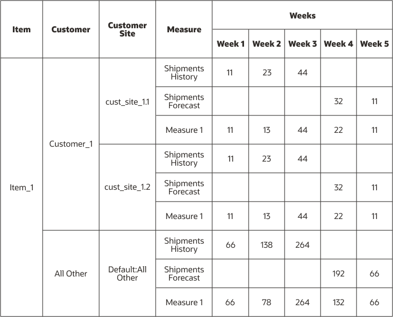

非主要顧客のデータを集計する際にゾーンを無視することを選択した場合、次の表は、これらの顧客のデータがどのように格納されるかを示しています:
ゾーンが考慮されない場合の非主要顧客のデータの集計を示す図。

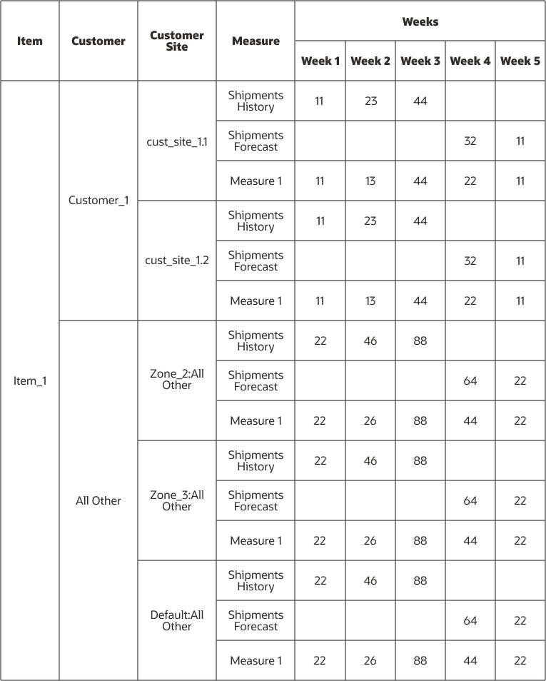

非主要顧客のデータを集計する際にゾーンを検討することを選択した場合、次の表に、これらの顧客のデータがどのように格納されるかを示します:
ゾーンが考慮されている場合の非主要顧客のデータの集計を示す図。
