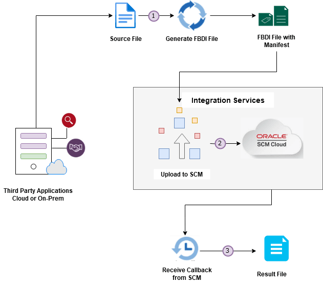

次の図は、外部データがOracle Fusion Applications表にどのようにインポートされるかを示しています。
外部データのOracle Fusion Cloud Applications表へのインポート方法を示す図。
