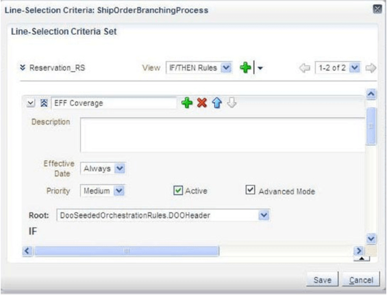

  3. 「オーケストレーション・プロセス定義の編集」ページのプロセス詳細領域のステップ定義リストで、予約ステップを含む行の行選択基準列で、「ルールのクリック」をクリックします。
  4. 「明細選択基準」ダイアログで、次の値を追加します。
    ダイアログの行選択条件
    ツリー・モードを使用して、オーケストレーション・ルールのルート階層に拡張可能フレックスフィールドを含めます。 階層には拡張可能フレックスフィールド変数が含まれるため、階層を設定するときにテストを追加する必要はありません。
  5. IF文を定義します。

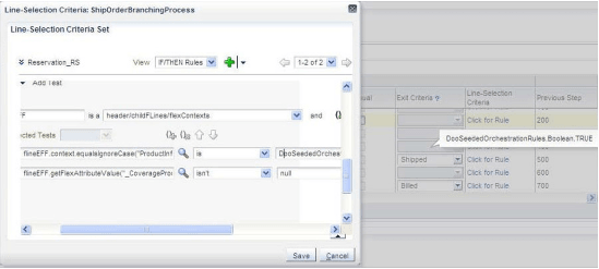

  6. テストで拡張可能フレックスフィールド値をルックアップする式を作成します。
    • flineEFF.context.equalsIgnoreCase("ProductInfo")
      たとえば:
      テストで拡張可能フレックスフィールド値を検索する式
  7. テストの作成:
    コード
    説明
    flineEFF.context.equalsIgnoreCase("ProductInfo") is DooSeededOrchestration Rules.Boolean.TRUE
    品目がカバレッジ品目でないことを確認してください。
    flineEFF.getFlexAttributeValue("CoverageProduct") isn't null
    フレックスフィールドの値が空でないことを確認してください。
    たとえば:
    ルールへのテストの追加

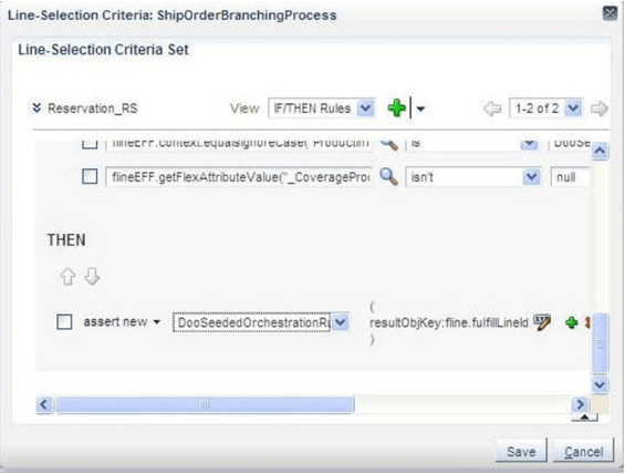

  8. アクションを作成します。
    • Assert new DooSeededOrchestrationRules.Result(resultObjKey:fulfillLineId)
      このアクションは、Ifステートメントを満たすオーダー明細に使用する結果を作成します。
      条件ブラウザで、属性を選択します。 この属性は、resultObjKeyをfulfillLineIdの実行時の値に設定します。
      たとえば:
