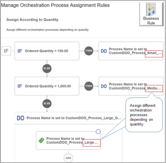

  1. 「設定および保守」作業領域に移動し、「販売オーダーのプロセス割当ルールの管理」タスクに移動します。
  2. 「オーケストレーション・プロセス割当ルールの管理」ページで、「新規ルールの作成」をクリックし、値を設定します:
    属性
    名前
    数量に従って割当
    説明
    数量に応じて異なるオーケストレーション・プロセスを割り当てます。
小規模オーダー条件の作成
  1. If文を作成します。
    • 新規条件」をクリックします。
    • 「条件の作成」ダイアログで、orderedと入力し、しばらく待ってから「オーダー数量(オーダー履行明細)」をクリックします。
      オーダー履行明細は、属性がオーダー明細に存在することを示します。
    • 演算子をless than ( < )に設定します。
    • 100と入力し、OKをクリックします。
  2. Do文を作成します。
    • 「Then」>「Do」>「New Action」をクリックします。
    • 「作成処理中」ダイアログで、processと入力し、しばらく待ってから「プロセス名(オーダー履行明細)」をクリックします。
      フレーズOrder Fulfill Lineは、設定したオーケストレーション・プロセスがオーダー明細を処理することを示します。
  3. オーケストレーション・プロセスを検索します。
    • 「検索」>「拡張」をクリックします。
    • Process Name(プロセス名)をContains(次を含む)に設定します。
    • Process_Small_Ordersと入力します。
      検索では大文字と小文字が区別されます。
    • 「検索」をクリックします。
      オーケストレーション・プロセスをデプロイしなかった場合、検索では見つかりません。
    • 検索結果で「行」をクリックします。
    • 「OK」をクリックします。
    • 「処理の作成」ダイアログで、OKをクリックします。
中順序条件の作成
小さい順序条件を作成したときに使用したのと同じステップを実行しますが、次の違いがあります。
  • Else > Ifをクリックします。
  • If文に、1000と入力します。
  • Do文で、プロセス名をProcess_Medium_Ordersに設定します。
大口オーダー条件の作成
中オーダー条件の作成時に使用したのと同じステップを実行しますが、次の違いがあります。
  • Else > Doをクリックします。
  • If文を作成しないでください。
ルールをアクティブ化して公開してください。
