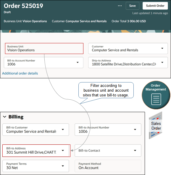

請求先住所に請求先使用のみを表示
オーダー管理には、請求先住所のドロップダウンに請求先使用を使用する各アカウント・サイトがデフォルトで含まれています。 請求先住所は、販売オーダーが参照するビジネス・ユニットに従ってアカウント・サイトをフィルタします。 この属性は検索できません。 リストから値のみを選択できます。
請求先住所のドロップダウンで請求先使用を使用するアカウント・サイト。
表示される住所を制御するには、アカウントを設定するときに、アカウント・サイトの目的を請求先使用に設定します。
アカウント・サイトで目的を設定します。
