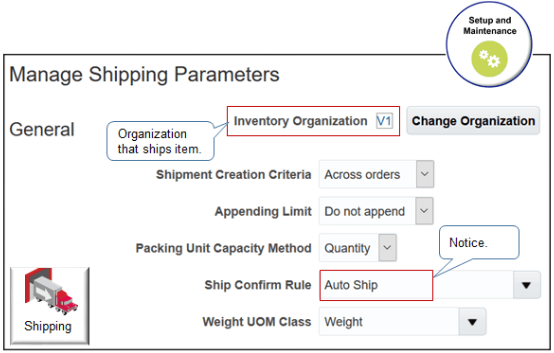

  1. 在庫組織が使用する出荷確認ルールを識別します。
    • 「設定および保守」作業領域に移動し、「出荷パラメータの管理」タスクに移動します。
    • 組織をVision Operationsに設定します。
    • 「出荷パラメータの管理」ページで、出荷確認ルール属性の値を確認します。
      この例では、値が「自動出荷」であるとします。
      値が自動出荷であるとします。
