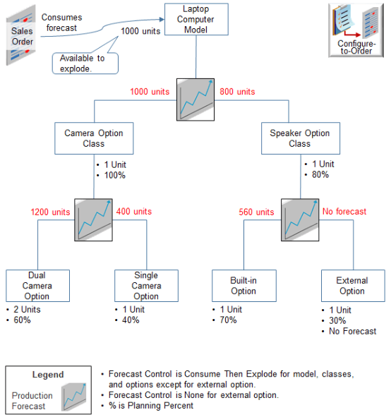

階層を含む受注組立モデルを製造するには、組織M1が必要であるとします。
  • ラップトップ・コンピュータ・モデル
    • カメラ・オプション区分
      • デュアル・カメラ・オプション
      • 単一カメラ・オプション
    • スピーカ・オプション区分
      • 組込みオプション
      • 外部オプション
市場調査で、次のことが期待されていると仮定します。
  • カメラの需要は100%です。 誰でも欲しいのはひとつ。
  • デュアル・カメラでは60%、単一カメラでは40%の需要があります。
  • 80%の高忠実度スピーカの需要。
  • 高い忠実度を求める80%のうち、70%が内蔵スピーカを望んでおり、30%が外付けスピーカを望んでいます。

販売オーダーの構成済品目は、予測の一部を消し込みます。 計画では、設定に従って残された内容が展開されます。 販売オーダーが構成済品目を消費した後、1,000ユニットが展開可能であるとします。
以下の数学です:
オブジェクト
計算
Cameraクラス
このモデルは、ラップトップごとにカメラ・クラスの1ユニットを消費します。 顧客の100%がカメラを欲しいと考えています。 したがって、計画では生産予測が1,000に計算されます。
100% multiplied by 1,000 units that are available to explode equals 1,000.
1,000 multiplied by a quantity of one equals 1,000.
デュアル・カメラ・オプション
デュアル・カメラ・オプションでは、ラップトップごとに2つのカメラが必要であるため、モデルは2つのユニットを消費します。
60%の顧客がこのオプションを選択することを想定しています。 Planningでは、1,200の予測が計算されます。
60% multiplied by 1,000 units in the camera class equals 600.
600 multiplied by a quantity of two equals 1,200.
単一カメラ・オプション
単一のカメラ・オプションでは、ラップトップごとにカメラが1つだけ必要になるため、モデルは1つのユニットを消費します。
40%の顧客がこのオプションを選択することを想定しています。 Planningでは、予測が400で計算されます。
40% multiplied by 1,000 units in the camera class equals 400.
400 multiplied by a quantity of one equals 400.
講師クラス
このモデルは、ラップトップごとにスピーカ・クラスの1ユニットを消費します。 スピーカ・クラスで、ユーザーが高忠実度のスピーカ(組込みまたは外部)を選択できるとします。 80%の顧客が、高い忠実度のスピーカを求めています。 Planningでは、800で予測が計算されます。
80% multiplied by 1,000 units that are available to explode equals 800.
800 multiplied by a quantity of one equals 800.
組込みオプション
ラップトップごとに1組の内蔵スピーカのみが必要なため、内蔵オプションの1ユニットをモデルで使用します。
70%の顧客がこのオプションを選択することを想定しています。 Planningでは、予測が560で計算されます。
70% multiplied by 800 units in the built-in class equals 560.
560 multiplied by a quantity of one equals 560.
外部オプション
ラップトップごとに必要な外部スピーカのセットは1つのみであるため、モデルでは外部オプションの1ユニットが消費されます。
顧客の30%がこのオプションを選択すると予想されますが、このオプションでは生産予測をなしに設定します。 そのため、計画では予測は計算されません。
モデルの固定リード・タイムを5日に設定し、可変リード・タイムを0に設定するとします。 15日目の期限の予測をプランニングで展開する方法を次に示します。
