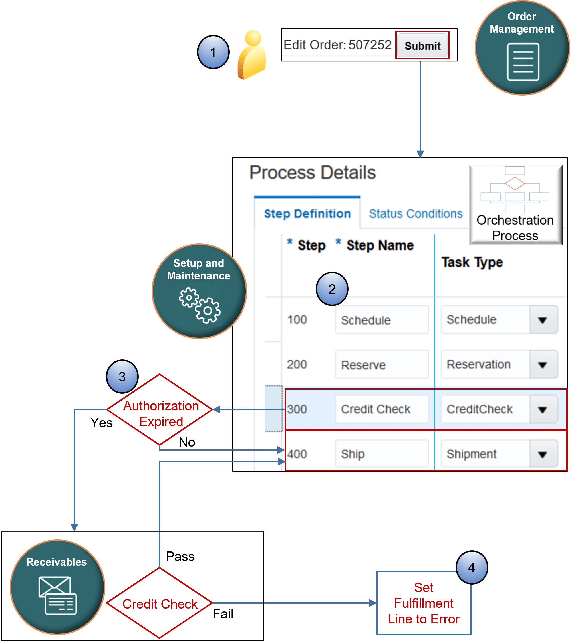

オーダー履行時のクレジットを確認
注文配送中にクレジットを確認できるタイミングは次のとおりです。
  • 履行サイクルは長期間実行されます。 たとえば、出荷の直前に与信チェックを実行し、履行による販売オーダーの処理中に与信承認が失効していないことを確認します。
  • ソース・システムから販売オーダーをインポートします。ソース・システムではクレジットがすでにチェックされているため、オーダーを履行に送信するときにクレジットを再度チェックする必要はありません。 ただし、与信承認が失効した場合は、オーダーを出荷に送信する必要もありません。 ソース・システムが与信をチェックしてから品目の出荷準備が完了するまで、長い遅延が存在する場合があります。
仕組み:
オーダー履行時にクレジットを確認する方法
ノート
  1. オーダー入力スペシャリストが発行をクリックします。
  2. オーケストレーション・プロセスは、在庫のスケジュール、在庫の予約、与信チェック・ステップへの到達などの履行を開始します。
  3. 与信承認の失効日が失効している場合、またはOrder Managementが与信チェックを少なくとも1回実行していない場合は、オーケストレーション・プロセスによって、オーダー明細で与信チェックを実行する要求がReceivablesに送信されます。
    • 与信チェックがクレジット・チェックを初めて実行した場合、承認番号と承認失効日が作成されます。
      たとえば、2019年1月1日にオーダーの発行中に与信チェックを実行し、与信チェックに合格すると、失効日が2019年1月10日に設定されます。 オーケストレーション・プロセスで与信チェック・ステップが実行される場合:
      • 履行中に1月2日、クレジット・チェックは再実行されませんが、かわりに次のオーケストレーション・プロセス・ステップに進みます。
      • 1月11日、与信チェックが再度実行されます。
    • オーケストレーション・プロセスでは、与信チェックが必要なオーダー明細のみが送信されます。 販売オーダー全体は送信されません。
  4. 与信チェックに失敗すると、受注明細はエラーになり、処理が停止します。
    • 与信アナリストは、売掛管理の与信を調整する必要があります。
    • オーケストレーション・プロセスは、与信アナリストが与信を調整した後、与信チェック・ステップを再度実行します。
