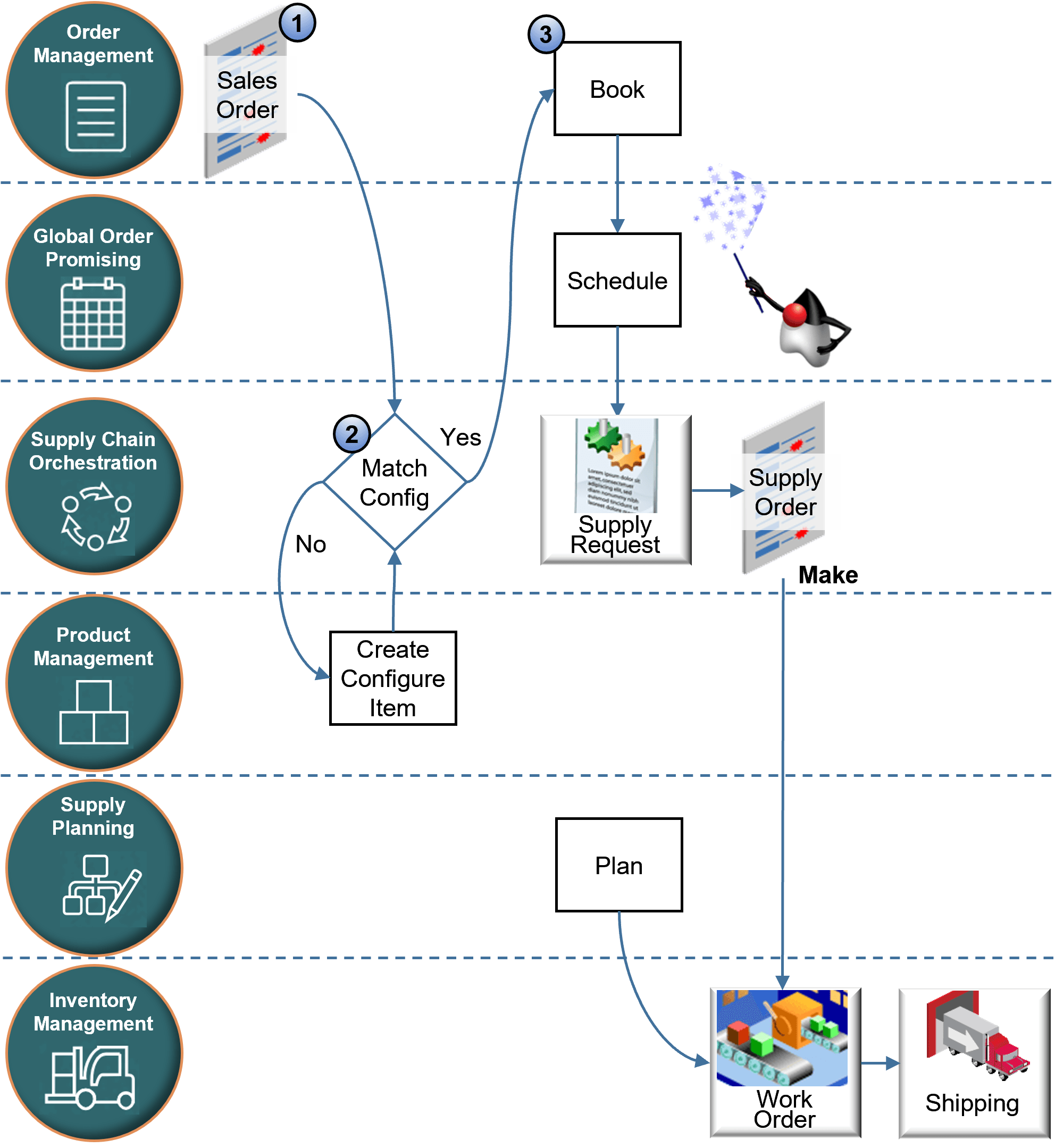

次に、サプライ・チェーン・オーケストレーションが構成済品目を製造フローで履行する例を示します。
サプライ・チェーン・オーケストレーションによる製造フローの構成品目の履行方法の例。

  1. Order Management作業領域で受注を作成し、zCZ_AT6751010- Vision Slimline 5001品目の受注明細を検索し、構成アイコンをクリックして、「構成」ページを使用して構成可能オプションを設定し、「終了」をクリックして受注を発行します。
  2. オーダー管理からサプライ・チェーン・オーケストレーションに要求が送信されます。 リクエストには、ユーザーが選択したオプションなど、構成済品目に関する詳細が含まれます。
    オーダー組立要求の場合、または少なくとも1つのオーダー組立コンポーネントを含むオーダー・ピック要求の場合、サプライ・チェーン・オーケストレーションは要求を調査して、前の要求中に構成品目がすでに処理されているかどうかを確認します。
    サプライ・チェーン・オーケストレーションの場合
    説明
    前のリクエスト中に構成品目をまだ処理していません。
    サプライ・チェーン・オーケストレーションが製品管理に要求を送信して新しいものを作成し、製品管理がそれを作成します。
    Product Managementでは、一意の名前を持つ単一レコードに構成が格納されます。 オーダー管理では、オーダー明細の構成品目属性にレコード識別子が格納されます。

  3. フローが続行されます。 構成されていない品目に対して製造フローで使用されるステップと同じステップが使用されます。 詳細は、「サプライ・チェーン・オーケストレーションの仕組み」を参照してください。
