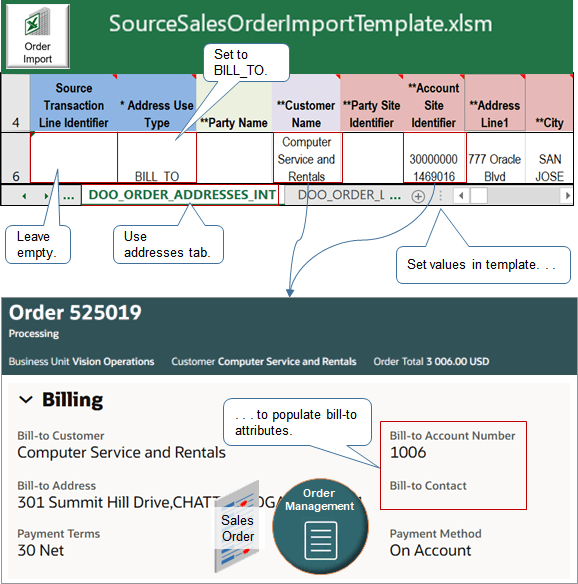

オーダー・ヘッダー属性のインポート
オーダー・ヘッダーに請求先属性を移入します。
  • 請求先顧客
  • 請求先アカウント
オーダー・ヘッダーに請求先属性を移入しています。
DOO_ORDER_ADDRESSES_INTタブの属性を使用します。
属性
値
住所使用タイプ
BILL_TO
顧客名
コンピュータ・サービスやレンタルなど、インポートする顧客の名前。
この属性は、住所使用タイプにBILL_TOが含まれている場合にのみ使用します。
アカウント・サイト識別子
アカウントを一意に識別する値(300000001469016など)。
ソース・トランザクション明細識別子
空のままにします。

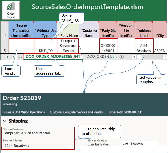

オーダー・ヘッダーに出荷先属性を移入します。
  • 出荷先顧客
  • 出荷先住所
オーダー・ヘッダーに出荷先属性を移入しています。
属性
値
住所使用タイプ
SHIP_TO
パーティ名
コンピュータ・サービスやレンタルなど、インポートするパーティの名前。
この属性は、住所使用タイプにSHIP_TOが含まれている場合にのみ使用します。
パーティ・サイト識別子
パーティ・サイト住所を一意に識別する値(300000001469004など)。
ソース・トランザクション明細識別子
空のままにします。

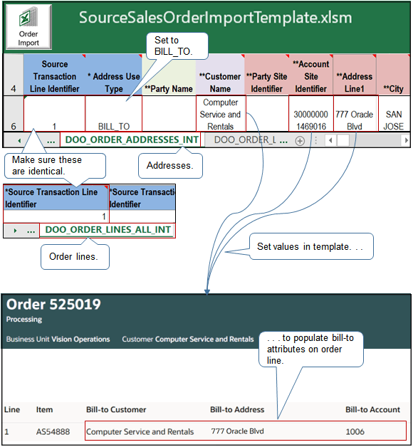

オーダー明細属性のインポート
オーダー明細の請求先属性の移入
  • 請求先顧客
  • 請求先住所
オーダー明細に請求先属性を移入しています。
次の属性を設定する以外は、オーダー・ヘッダー属性の移入に使用する値と同じ値を設定します。
属性
説明
ソース・トランザクション明細識別子
ソース・システムのトランザクション明細を一意に識別する値(1など)。
ノート
  • DOO_ORDER_LINES_ALL_INTおよびDOO_ORDER_ADDRESSES_INTのソース・トランザクション明細識別子を同じ値に設定してください。
  • インポートでは、ソース・トランザクション明細識別子を使用して、DOO_ORDER_ADDRESSES_INTの住所とDOO_ORDER_LINES_ALL_INTのオーダー明細との関係を作成します。

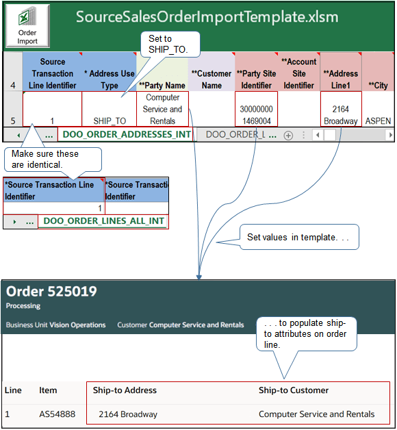

オーダー明細の出荷先属性の移入
  • 出荷先顧客
  • 出荷先住所
オーダー明細に出荷先属性を移入しています。

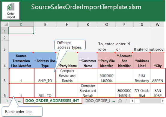

同じオーダー明細に請求先および出荷先を設定
同じオーダー明細に請求先と出荷先を設定します。
