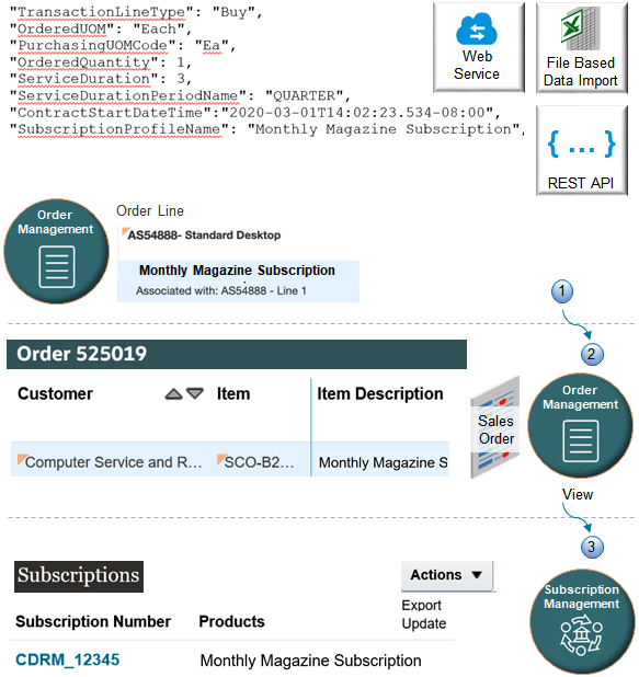

Oracle Order ManagementをOracle Subscription Managementと統合することで、Order Managementでカバレッジとサブスクリプションを履行し、サブスクリプション管理に送信できます。
設定のサマリーを次に示します。
設定のサマリーを次に示します。
数値の意味:
  1. REST API、ADFiまたはファイル・ベース・データ・インポート(FBDI)を使用して、ソース・オーダーをOrder Managementにインポートします。 Order Management(オーダー管理)作業領域でオーダー明細にサブスクリプションを追加することもできます。
    インポート・ペイロードでは、品目のすべての価格設定を指定する必要があります。 Oracle Pricingを使用してアップストリーム・システムの価格設定を設定できますが、インポート・ペイロードの一部として料金プランまたはレート・プランを含める必要があり、ペイロードで「価格設定の確定」属性、「税金の確定」属性および「出荷手数料の確定」属性を「Y」に設定する必要があります。 詳細は、「販売オーダーの価格を確定」を参照してください。
  2. Order Management作業領域を使用して、カバレッジまたはサブスクリプションをインポート後に表示します。 作業領域を使用して販売オーダーを改訂することもできますが、価格設定が確定されているため、オーダー明細全体を取り消す必要がないかぎり数量を変更しないでください。
「サブスクリプション管理」作業領域を使用して、カバレッジまたはサブスクリプションをエクスポートまたは更新しますが、これはOrder Managementがカバレッジまたはサブスクリプションを履行した後のみです。

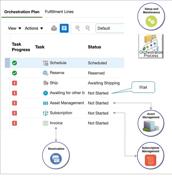

オーケストレーションの設定
この事前定義済オーケストレーション・プロセスを使用して、Oracle Applications全体でサブスクリプションの履行をオーケストレーションできます:
試す:
  1. 「オーダー管理の技術リファレンス(ドキュメントID 2051639.1)」に移動します。
  2. サブスクリプションの統合添付をダウンロードします。
  3. ダウンロードした添付ファイルを開き、SubscriptionIntegrationOrchestrationProcesses_20220615.zipファイルを見つけ、それを使用してCustomDOO_PauseforShipSubscriptionsProcessオーケストレーション・プロセスを環境にインポートします。 方法の詳細は、「Order Managementでのオーケストレーション・プロセスの移行」のインポート・サブトピックを参照してください。
オーケストレーション・プロセスは待機してから、Order Managementの履行が終了した後にのみサブスクリプション管理に品目を送信する必要があります。
何らかの理由でこれが機能しない場合は、独自のオーケストレーション・プロセスを作成する必要があります。 独自のオーケストレーション・プロセスを現在使用している場合は、変更する必要があります。 詳細は、Doc ID 2051639.1のサブスクリプションの統合添付の「代替オーケストレーション・プロセス」の項を参照してください。
