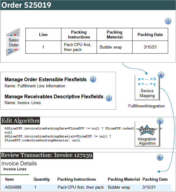

Order ManagementとOracle Receivables間の独自のオーダー明細属性の統合
オーダー管理の拡張可能フレックスフィールドを使用して、独自のオーダー明細詳細を取得し、それらを付加フレックスフィールドに送信して、Oracle Receivablesで請求書に関するこれらの詳細を表示できます。
ノート
  1. Order Managementで新規販売オーダーのオーダー明細を作成するときに、独自の出荷詳細を追加する必要があるとします:
    • 梱包指示
    • 梱包資材
    • 梱包日
  2. これらの属性を履行明細情報拡張可能フレックスフィールドに追加します。
  3. 請求書明細付加フレックスフィールドを編集して、請求書明細に出荷詳細を表示できるようにします。
  4. FulfillmentIntegrationサービス・マッピングを変更して、Order ManagementとOracle Receivablesの付加フレックスフィールド間で拡張可能フレックスフィールドをマップします。
  5. 通信するデータを指定する統合アルゴリズムを作成します。
  6. 請求作業領域を使用して、出荷詳細を含む請求書を確認します。
設定のサマリー
  1. 設定を準備します。
  2. 拡張可能フレックスフィールドを編集します。
  3. 拡張可能フレックスフィールドのサービス・マッピングを編集します。
  4. 付加フレックスフィールドを編集します。
  5. 付加フレックスフィールドのサービス・マッピングを編集します。
  6. 統合アルゴリズムを作成します。
  7. 設定をテストします。
