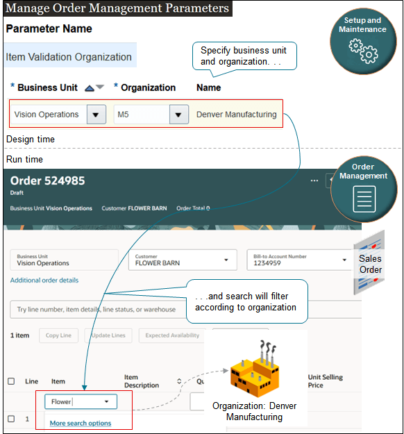

Order Managementでの品目検証組織の使用
品目検証組織パラメータを使用して、品目の履行が正しいかどうかを検証し、ユーザーと顧客のニーズを満たしていることを確認する組織を指定します。
たとえば、ビジネス・ユニットに従って、販売オーダーで検索する品目をオーダー管理でフィルタするために使用する組織を指定できます。 オーダー管理では、指定した組織に関連付けられている品目のみが表示されます。
Vision Operationsビジネス・ユニットでは、デンバー製造組織が作成した品目のみが販売されるため、Denver Manufacturingから品目のみが返品されるように検索をフィルタする必要があります。
オーダー管理では、販売オーダーで検索できる品目をフィルタするために使用されます。
試す:
  1. 「Order Managementパラメータの管理」ページに移動し、値を含む行をクリックします。
    属性
    値
    パラメータ名
    品目検証組織
  2. 「値」領域で、「行の追加」をクリックし、値を設定します。
    属性
    値
    ビジネス・ユニット
    Vision Operations
    組織
    「組織」属性には、「ビジネス・ユニット」属性で選択したビジネス・ユニットに製品管理が関連付ける値のみが表示されます。 製品管理を使用して、在庫組織を設定し、これらの関連を作成できます。
  3. オーダー管理作業領域に移動し、販売オーダーを作成し、ビジネス・ユニットをVision Operationsに設定します。
  4. オーダー明細で品目を検索します。
  5. Denver Manufacturingが作成した品目のみが検索結果として表示されることを確認します。

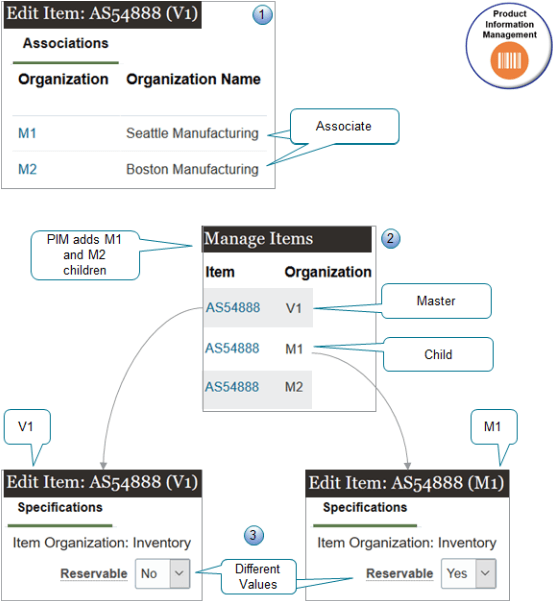

マスター組織があり、子を持つ
製品管理では、マスター・レベルおよび子レベルで品目の属性を設定できます。
ノート
  1. 最初にマスターを作成し、その属性を設定します。
    次に、Associations(関連)をクリックして、在庫組織をマスターの子として追加します。 これにより、ダウンストリーム・フローは製造時に作業定義を作成できます。
  2. Product Managementでは、子を追加するときにマスターの複製が自動的に作成されますが、組織など、いくつかの重要な違いがあります。
    • M1をV1に追加するとします。 これらを表示するには、「品目の管理」ページに移動し、品目を問い合せます。 個別の行にV1およびM1が表示されますが、組織列の値は異なります。
    • V1はマスターです。 V1は、Vision Corporationの本社であるVision Operationsを意味します。 彼らはすべての主人を守る。
    • M1およびM2は子です。 M1はSeattle Manufacturing、M2はBoston Manufacturingを意味します。
  3. V1およびM1は個別に編集できます。 M1およびM2は、ほとんどの属性値をV1から継承しますが、M1およびM2の属性を、各製造工場が持つ固有のニーズを満たすようにマスターに設定した属性とは異なる方法で設定する必要がある場合があります。 たとえば、マスターで予約可能属性をいいえに設定し、子ではいに設定できます。
品目検証組織の指定
Order Managementでは、「品目検証組織」パラメータの設定方法に応じて、履行時に製品管理で品目に設定した属性値が使用されます。
1つの例について考えてみます:
ノート
  1. すべてのビジネス・ユニットの品目検証組織パラメータをV1に設定します。
  2. V1マスターの「製品管理」の「予約可能」属性を「いいえ」に設定し、M1子の場合は「はい」に設定します。
  3. 実行時に、V1組織にある品目の販売オーダーを作成します。 Order Managementでは、Product ManagementでV1に指定した値が使用されます。 子の値は使用されず、通常は在庫組織を子として指定するため、販売オーダーを履行するときに在庫組織の値は使用されません。
  4. オーケストレーション・プロセスでは子ではなくマスターからの値が使用されるため、履行中に品目の在庫は予約されません。
同じ動作が他の属性にも適用されます。 たとえば:
  • マスターに対して「請求書使用可能」属性を「Yes」に設定すると、子に対して「請求書使用可能」を「No」に設定した場合でも、Oracle Receivablesによって品目の請求書が作成されます。
  • マスターでDefault Shipping Organization(デフォルト出荷組織)をSeattle Manufacturingに設定し、オーダー明細のSupply Warehouse(供給倉庫)をBoston Manufacturingに設定すると、オーダー管理によって、BostonではなくSeattleから品目が履行されます。
  • 仮受税金分類コードを子に設定し、マスターには設定しない場合、Order Managementでは、受注明細の追加時期に応じて税金分類コードの設定が異なります。
    • . Order Managementでは、マスターの仮受税金分類コードに設定した値に従って、オーダー明細に税分類コードが設定されます。
    • . Order Managementでは、子の出力税分類コードに設定した値に従って、オーダー明細に税分類コードを設定します。
