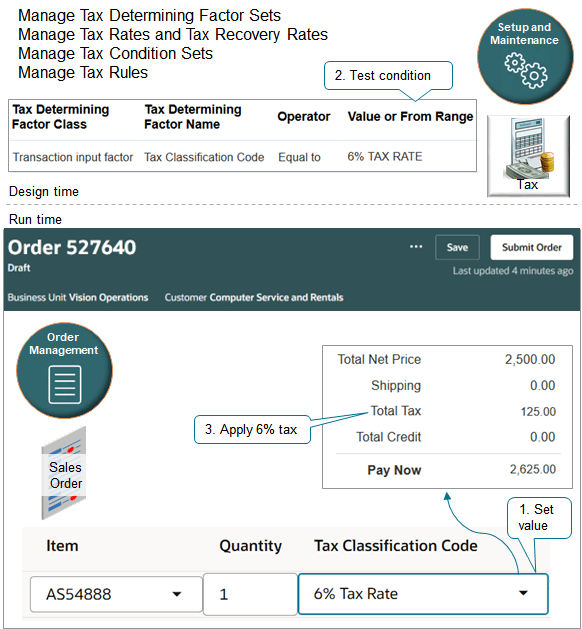

オーダー入力スペシャリストは、オーダー管理作業領域で販売オーダーを作成し、オーダー明細を追加し、税分類コード属性に値を設定します。 調整はトランザクションからの入力で、決定ファクタは税分類コード属性で、値は6%税率であるため、条件はtrueと評価され、オーダー管理は販売オーダー合計に6%の税率を適用します。

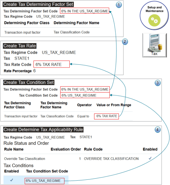

  1. ファクタ・セットを作成します。
  2. 税率を作成します。
  3. 条件セットを作成します。
  4. 税務処理基準を作成します。
  5. データを収集します。
  6. 設定をテストします。

ファクタ・セットの作成
  1. 「設定および保守」作業領域に移動し、「税金決定要素セットの管理」タスクに移動します。
  2. 「税金決定ファクタ・セットの管理」ページで、「作成」をクリックします。
  3. 「税金決定要素セットの作成」ページで、次の値を設定します。
    属性
    値
    税金決定ファクタ・セット・コード
    US_TAX_REGIMEの6%
    税金決定ファクタ・セット名
    US_TAX_REGIMEの6%
    セットの使用方法
    税務処理基準
    税制コード
    US_TAX_REGIME
  4. 「税金決定要因の関連付け」領域で値を設定し、「保存してクローズ」→「完了」をクリックします。
    属性
    値
    決定要素区分
    トランザクション入力要素
    地理、パーティ、在庫、トランザクションなど、様々なクラスから選択できます。
    トランザクション入力ファクタは、トランザクションからの入力を使用して税率を設定することを指定します。 販売オーダーはトランザクションのタイプです。
    決定要素名
    税分類コード
    ここでは、オーダー入力スペシャリストが税率の調整に使用する販売オーダーの属性の名前を指定します。
税金レートの作成
  1. 設定ページで、「税率および税金控除率の管理」タスクに移動します。
  2. 税率および税率の管理「税金控除率」ページで、「処理」>「作成」をクリックします。
  3. 「税率の作成」ページで、値を設定します。
    属性
    値
    税制コード
    US_TAX_REGIME
    構成所有者
    グローバル構成所有者
    税金
    STATE1
    税金ステータス・コード
    STANDARD
    税管轄区域コード
    税率コード
    6%税率
    税率タイプ
    パーセント
    オーダー-入金
    調達-支払
    経費
    チェック・マークが含まれます。
  4. 「レート期間」領域で値を設定し、「保存してクローズ」→「完了」をクリックします。
    属性
    値
    レート・パーセント
    6
    デフォルト・レートとして設定
    チェック・マークは含まれません。
条件セットの作成
  1. 設定ページで、「税金条件セットの管理」タスクに移動します。
  2. 「税金条件セットの管理」ページで、「作成」をクリックします。
  3. 「税金条件セットの作成」ページで、値を設定します。
    属性
    値
    税金条件セット・コード
    6% US_TAX_REGIME
    税金条件セット名
    6% US_TAX_REGIME
    税金決定ファクタ・セット・コード
    6% IN THE US_TAX_REGIME
  4. 「税金条件セット詳細」領域で値を設定し、「保存してクローズ」→「完了」をクリックします。
    属性
    値
    税金決定要素区分
    トランザクション入力要素
    税金決定要素名
    税分類コード
    オペレータ
    次と等しい
    値または開始範囲
    6%税率
税務処理基準の作成
  1. 設定ページで、「税務処理基準の管理」タスクに移動します。
  2. 「税務処理基準の管理」ページで、「処理」>「作成」をクリックします。
  3. 「Create Determine Tax Applicability Rule(税金適用の決定ルールの作成)」ページで、次の値を設定します。
    属性
    値
    構成所有者
    グローバル構成所有者
    税制コード
    US_TAX_REGIME
    税金
    STATE1
    ルール・コード
    税分類の上書き
    ルール名
    税分類の上書き
  4. 「税金決定要素セット」領域の「コード」属性で値を設定し、「次へ」をクリックします。
    属性
    値
    コード
    US_TAX_REGIMEの6%
  5. 「税金適用ルール上書き税分類の決定の作成」ページの「税金条件セット」領域で値を設定し、「保存して次へ」をクリックします。
    属性
    値
    税金条件セット・コード
    6% US_TAX_REGIME
    新規条件セット順序
    1
    結果
    適用可能
    使用可能
    チェック・マークが含まれます
  6. Edit「税金適用の決定ルール」ページのRule Status and Order領域で、Enabled属性にチェック・マークを追加し、「送信>完了」をクリックします。

  3. 注文書の上部にある合計をクリックし、税率が5%であることを確認します。これは、出荷先住所に従って設定したSTD-DEFAULTレートです。
    属性
    値
    定価合計
    2,500.00
    割引
    0.00
    正価合計
    2,500.00
    出荷
    0.00
    税額合計
    125.00
    125は2,500の5%であるため、このレートは正しいです。
    貸方合計
    0.00
    即時支払
    2,625.00
  4. 「税分類コード」属性を「6%税率」に設定します。
  5. 「追加オーダー詳細」をクリックし、オーダー合計を調べ、税率が6%であることを確認します。
