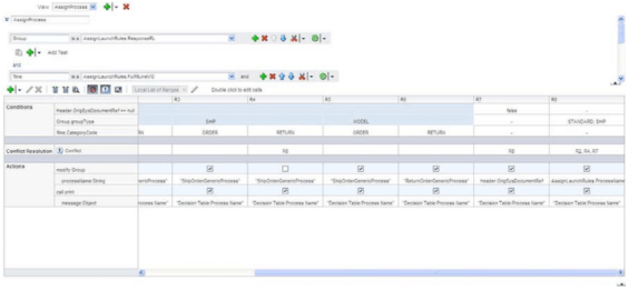

各ビジネス・ルールでは、デシジョン表に対する競合管理が提供されます。
  • ビジネス・ルールには、If文とThen文の間の競合が表示されます。
  • ツールバーの感嘆符(!)を使用すると、競合の表示を切り替えることができます。
  • ビジネス・ルールは、競合するルールに依存するルールなど、競合の影響を受ける各ルールを識別します。 たとえば、ルールAが競合し、ルールBがルールAに依存する場合、ルールBも競合として表示されます。
  • デシジョン表ツールバーのアイコンは、ビジネス・ルールで設定されていないことを示します。 たとえば、バケット・セット要素を追加してもルールで使用しない場合、ページにはアイコンが表示されます。
  • 設定を修正するために追加する必要があるルールがページに表示される場合があります。 ルールを選択して設定に追加できますが、選択する必要はありません。 かわりに、別のルールを作成して設定を修正できます。
    この機能は、多数の値を含むバケット・セットを作成する場合に役立ちます。 各バケット・セットでは、各選択を個別に指定する必要がない場合、その他を選択できます。
次に、新しいルールが他の3つのルールと競合する例を示します。
他の3つのルールと競合する新しいルール
