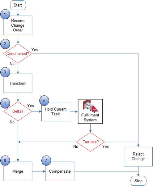

変更オーダーの仕組み
変更オーダーの仕組みのフロー
Order Managementでは、次の順序を使用して変更を処理します:
  1. 「変更オーダーの受入」。 チャネルから変更オーダーを受け取ります。
  2. 制約付き? 処理制約を適用します。
    処理制約は、販売オーダーを変更できるユーザー、販売オーダーで変更できる内容、および変更が発生するタイミングを制御するルールです。
    Order Managementでは、ヘッダー明細と受注明細が検査されます。
    エンティティ
    説明
    オーダー・ヘッダー
    ヘッダーの処理制約によって変更が防止されるかどうか、および受注がクローズされるかどうかを決定します。
    • 制約が変更を許可しない場合、またはオーダーがクローズされている場合は、変更全体を拒否してこの順序を終了します。
    • オーダー明細を評価する前にオーダー・ヘッダーを評価すると、オーダー管理はクローズ済販売オーダーを不必要に処理できなくなります。
    • Order Managementでは、改訂の作成時に属性が評価されます。また、改訂を発行するときに、オーダーに影響する可能性がある他の履行変更が発生していないことを確認します。
    オーダー明細
    オーダー明細の制約が変更を許可するかどうかを決定します。
    • 制約でオーダー明細の変更が許可されていない場合は、変更全体を否認してこの順序を終了します。
    • オーダー明細の一部の制約では、デフォルトでは、オーダー明細ステータスが「出荷済」の場合のオーダー明細の更新など、一部の変更は許可されません。
  3. 「変換」。 変更オーダーを変換します。
    Order Managementでは、ソース・オーダーの属性値を履行システムで理解できる値に変換するなど、設定した変換が実行されます。
    変更オーダーに影響するオーダー管理拡張を作成すると、Order Managementは変換を終了し、拡張を実行します。
  4. デルタ? デルタは、元の販売オーダーの属性値と変更オーダーの属性の新しい値の差です。 たとえば:
    条件
    説明
    元のオーダーの数量は1で、改訂オーダーの数量は3です。
    デルタが存在し、その値は2です。
    元のオーダーの数量は1で、改訂オーダーの数量は1です。
    デルタが存在しません。
    Order Managementでは、デルタを決定するために次の処理を行います:
    • 設定を調べて、調査する属性を判断します。
      • 「変更を識別するオーダー属性」ページで指定した値を使用します。
      • タスクに影響する事前定義済属性を確認します。 これらの事前定義済属性を検査するかどうかは指定できません。
      • タスクに影響する属性を追加します。 これらの属性を検査するかどうかを指定できます。
    • これらの属性を参照するオーケストレーション・プロセス・ステップを識別します。
    • 各ステップの状態を分析します。 オーケストレーション・プロセスでは、タスクを実行するたびに状態が記録されます。 オーダー管理では、変更オーダーと既存の販売オーダーを比較して、属性の値が変更されたかどうかを判断します。
    • これらの状態の詳細を使用して、変更の組み込みに必要な処理を決定します。
    この例では、数量を変更し、変更属性として「数量」を指定すると、Order Managementによって報酬が開始されます。
  5. 「現在のタスクを保留」。 デルタが存在する場合は、現在実行中のタスクを保持します。
    オーケストレーション・プロセスがオーダー履行ですでに処理している販売オーダーの変更リクエスト。 オーケストレーション・プロセスでは、オーダー履行中に様々なタスク(スケジュール、予約、出荷、請求書など)が実行されます。
    たとえば、オーケストレーション・プロセスが出荷システムに品目を出荷するリクエストを送信し、出荷システムが応答を送信するのを現在待機しており、ステータスが出荷待ちに設定されているとします。 変更オーダーは出荷に影響する可能性があるため、オーダー管理は出荷システムにリクエストを送信して、タスクの処理を一時的に停止します。
    タスクを停止すると、オーダー管理は変更を完了し、変更オーダーがリクエストした変更なしで出荷システムで販売オーダーを出荷できなくなります。
    履行システムで変更に対応できない場合は、拒否で応答し、連番が終了します。 たとえば、履行システムが販売オーダーをすでに出荷している場合は、変更に対応するには遅すぎます。 かわりに、オーダー入力スペシャリストは、リクエストされた変更を行うために返品オーダーを作成する必要があります。
  6. マージ オーケストレーション・プロセスが現在処理している販売オーダーに変更オーダーをマージします。
