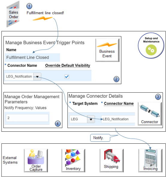

仕組み:
ビジネス・イベントを使用して通信する方法
ノート
  1. Order Managementは、指定したトリガー・ポイントに従って、オーダー履行中に発生する条件を監視します。
    たとえば、ステータス・ルール・セットで「出荷済」ステータス値に対して「外部システムに通知」オプションを有効にすると、Order Managementは、オーダー明細ステータスを「出荷済」に設定するたびにビジネス・イベントを通信し、「履行明細ステータス更新」ビジネス・イベントに設定したコネクタのエンドポイントURLにビジネス・イベントを送信します。 詳細は、「オーダー明細へのステータス条件の追加」を参照してください。
  2. 「設定および保守」作業領域の「ビジネス・イベント・トリガー・ポイントの管理」ページを使用して、トリガー・ポイントを指定します。 Order Managementは、トリガー・ポイントが発生したと判断した場合、「ビジネス・イベント・トリガー・ポイントの管理」ページの「コネクタ名」属性を使用して、システムとの通信に使用するコネクタを識別します。
  3. コネクタはシステムと通信します。 コネクタを使用して、システムを特定するURLと、システムがデータを通信するために必要なセキュリティ資格証明を指定します。 たとえば、オーダー明細ステータスが「出荷済」の場合、オーダーの請求準備が整ったことを請求システムに通知します。
  4. オプションとして、頻度の通知パラメータを使用して、オーダー管理で通知を送信する頻度を指定できます。 詳細は、オーダー管理パラメータの管理を参照してください。
