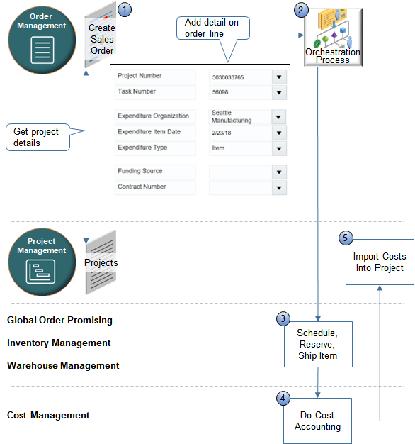

プロジェクト属性を含む販売オーダーを作成および履行するフロー
ノート
  1. プロジェクト番号、タスク番号などのプロジェクト詳細を含む販売オーダーを作成します。
    オーダー管理は、Project Managementで定義されたプロジェクトのリストを取得し、販売オーダー・ビジネス・ユニットおよび倉庫ビジネス・ユニットに従ってフィルタ処理し、オーダー明細の「プロジェクト詳細の編集」ダイアログにそれらのプロジェクトを選択肢として表示します。
    発行すると、Order Managementはプロジェクト詳細を含む各受注明細を検証します。 たとえば、Order Managementでは次のことが確認されます:
    • 選択したプロジェクトはプロジェクト契約に関連付けられています。
    • オーダー明細の出荷先住所属性の値が、契約の出荷先住所の値と一致します。
    • オーダー明細の請求先住所属性の値が契約の請求先住所の値と一致します。
    検証に失敗すると、Order Managementでエラーが表示され、オーダーを更新して再度発行する必要があります。
    プロジェクトを設定および管理する方法について学習します。 詳細は、「Project Costingの使用」を参照してください。
  2. オーケストレーション・プロセスは、スケジュール、予約、出荷など、品目の履行を編成します。
    ProjectRecordIndicator属性は、Noに設定されたとおりに事前定義されています。プロジェクト詳細を追加すると、Order Managementによってプロジェクト詳細が「Yes」に設定され、リクエストでWarehouse Managementに送信されます。 出荷ではオーダー明細を出荷し、インジケータを使用してプロジェクト詳細を在庫トランザクションに追加するかどうかを決定します。
  3. 配送:
    • Global Order Promisingでは、プロジェクト、プロジェクト・タスクまたはその他のプロジェクト詳細のコンテキストなしで約束およびスケジュールを行い、オーダー履行詳細を更新します。
      Global Order Promisingによってオーダー明細の倉庫が決定され、オーダー管理では、オーケストレーション・プロセスによって明細が出荷に送信される直前に明細が再度検証されます。 また、オーダー管理では、実績トランザクション日が反映されるように、予定出荷日が支出品目日に設定されます。
    • 在庫管理では、品目が在庫に予約されます。
    • Warehouse Managementでは、出荷が作成され、在庫から品目がピックされて品目が出荷された後、出荷確認が原価管理に送信されます。
  4. 原価管理では、原価会計時に販売オーダーを入力として使用します。
  5. プロジェクト管理では、プロジェクトにコストがインポートされます。
許可管理を有効にすると、オーダー管理作業領域に契約番号および資金ソース属性が表示されます。

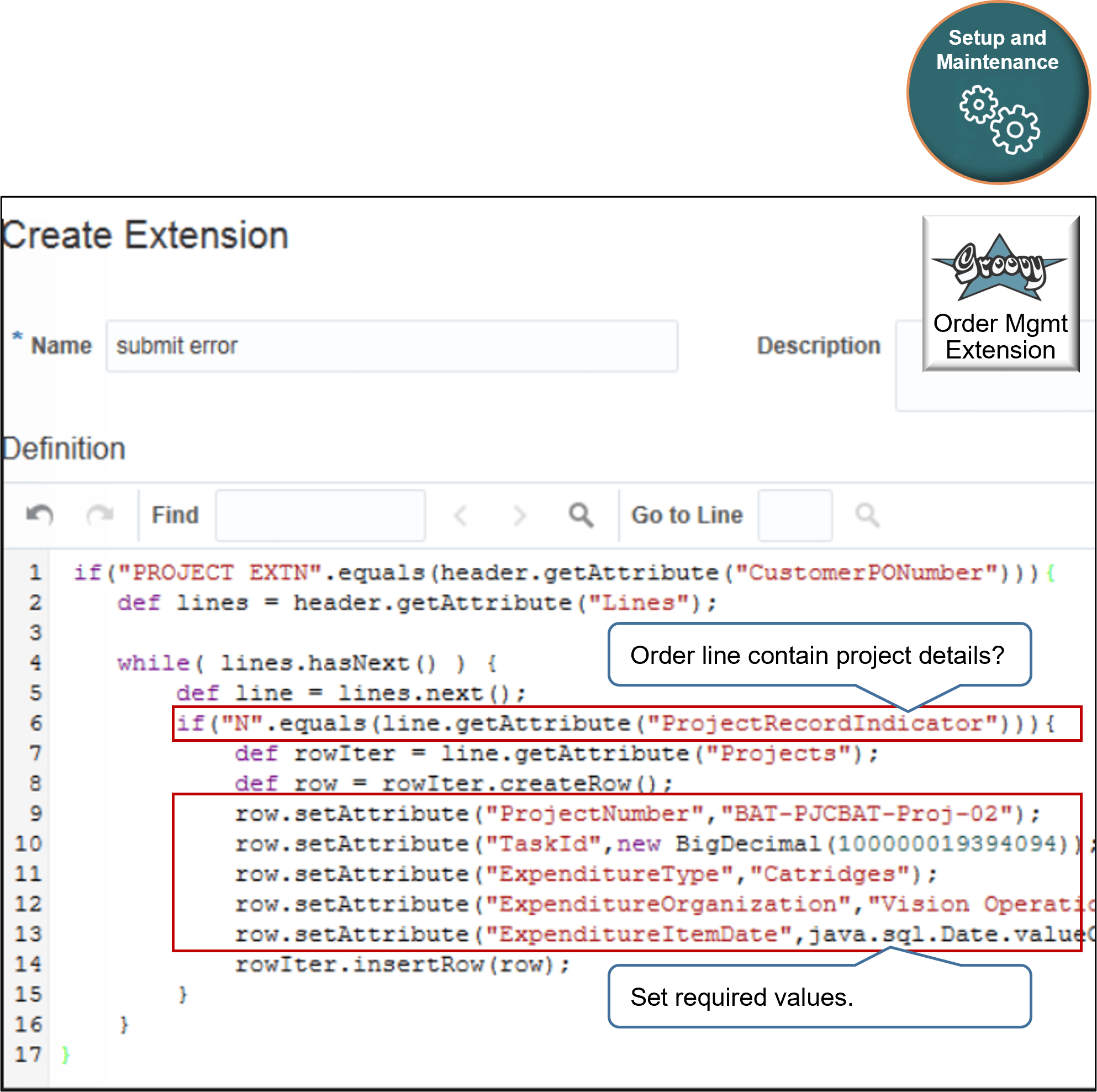

オーダー管理拡張にプロジェクト属性を含めることができます。
オーダー管理拡張のプロジェクト属性
オーダー管理では、発行開始時イベントが発生するとProject Managementが呼び出されます。 コールによって、変更内容が検証されます。
たとえば:
if("PROJECT EXTN".equals(header.getAttribute("CustomerPONumber"))){
  def lines = header.getAttribute("Lines"){
  while(lines.hasNext()){
    def line = lines.next();
        if("N".equals(line.getAttribute)("ProjectRecordIndicator"))){
          def rowIter = line.getAttribute("Projects");
          def row = rowIter.createRow();
          row.setAttribute("ProjectNumber","BAT-PJCBAT-Proj-02");
          row.setAttribute("TaskId",new BigDecimal"1000000019394094");
          row.setAttribute("ExpenditureType","Cartridges");
          row.setAttribute("ExpenditureOrganization","Vision Operations");
          row.setAttribute("ExpenditureItemDate",java.sql.Date.valueOf("2018-07-30"));
          rowIter.insertRow(row);
ノート
  • ProjectRecordIndicator属性を確認して、オーダー明細にプロジェクト詳細が含まれているかどうかを確認します。
  • 必要な各プロジェクト属性に値を設定します:
    • ProjectNumber
    • TaskId
    • ExpenditureType
    • ExpenditureOrganization
    • ExpenditureItemDate
  • 「保存時」、「発行開始時」または「発行終了時」イベントを使用して、オーダー明細およびProjectRecordIndicatorのプロジェクト属性を読み取ります。
  • 保存時イベントまたは発行の開始時イベントを使用して、オーダー明細のプロジェクト属性を更新します。
  • 拡張機能を使用して、値が空の場合にプロジェクト属性のデフォルト値を設定します。
  • 使用しない:
    • プロジェクト属性を更新する送信の終了時。
    • ProjectRecordIndicatorを更新する拡張イベント。
    • プロジェクト属性の既存の値を上書きする拡張機能。
