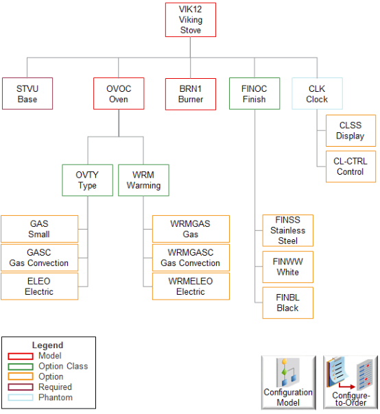

次に、VIK12ストーブの受注組立モデルの例を示します。
VIK12ストーブの受注組立モデルの例。
このモデルの概要を確認します。 詳細は、「受注構成の使用例」を参照してください。
最上位の親であるVIK12 Stoveには、次のものが含まれます:
  • STVU。ストーブ・ユニット・ベースです。
  • OVOCはオーブンの受注組立モデルです。
  • BRN1は、バーナーのオーダー組立モデルです。
  • FINOC。終了のオプション・クラス。 ステンレスなど、終了のタイプを指定するためにユーザーが選択できるオプションが含まれています。
  • CLK。クロック・アセンブリのファントム。 これには、表示およびコントロールのタイプを指定するためにユーザーが選択できるオプションが含まれます。 ファントムは、物理的に構築するが在庫しない品目です。 この例では、クロックをオンデマンドでアセンブルします。 需要を予測して、それを保管することはありません。
OVOC (オーブン)には、次のオプション・クラスが含まれています。
  • オプション区分OVTYはオーブン・タイプを指定します。 これには、ガス、ガス・コンベクション、および電気のオプションが含まれています。 ガス対流および電気は構成可能なオプションではありません。
  • オプション・クラスWRMは、ウォーミング・オーブンのオプションを指定します。

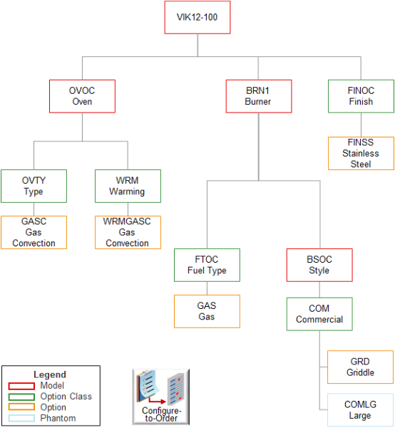

顧客がオーダーした構成品目VIK12-100の例を次に示します。 これには、顧客が選択したオプションのみが含まれます。
顧客がオーダーした構成品目VIK12-100の例。
ノート
  • STVUはストーブ・ユニット・ベースです。 必須です。 作業オーダーにはSTVUが含まれますが、VIK12-100は含まれません。
  • オーブンは、1タイプの燃料、バーナー式、オーブン式、ウォーミング・オーブンのみ使用できます。 そのため、これらの各コンポーネントには、お客様が選択した1つのオプションのみが含まれます。
  • 顧客はクロックを必要とせず、CLKを選択しなかったため、VIK12-100には含まれていません。
  • お客様は、商用バーナー用にCOM、商用バーナー、GRDを選びました。 また、大手商用バーナーであるCOMLGを選びました。
