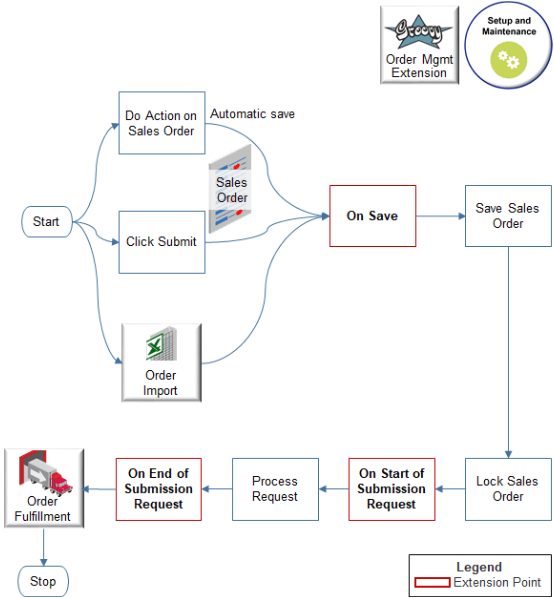

Order Management拡張を実行できる点
販売オーダーを作成するとき、またはオーダー履行中に、様々な拡張ポイントで注文管理機能拡張を実行します。
オーダー管理拡張を実行できるポイント
ノート
  1. オンセーブ拡張ポイントがトリガーされます。
    • オーダー入力スペシャリストはオーダー管理作業領域で処理を実行し、オーダー管理によって販売オーダーが自動的に保存されます。
    • オーダー管理は、ソース・システムからソース・オーダーをインポートし、相互参照の作成、値のデフォルト設定など、ソース・オーダーを処理します。
  2. 保存時拡張ポイントで実行する拡張を作成できます。
  3. 発行リクエストの開始時拡張ポイントで実行される拡張を作成できます。 拡張が失敗した場合は、オーダー管理によって販売オーダー・ステータスが下書きに設定され、エラーが表示されます。
  4. オーダー管理は、検証の実行、与信チェックの実行、Global Trade Managementとの通信、オーダー承認など、発行リクエストを処理します。
  5. 発行リクエストの終了時拡張ポイントで実行される拡張を作成できます。 拡張結果は次のようになります:
    • 「障害」。 オーダー管理は、エラーありで販売オーダー・ステータスを下書きに設定します。
    • 警告。 オーダー管理では、警告メッセージが表示され、販売オーダーが正常に発行され、オーダー履行を介して処理が続行されます。 オーダー入力スペシャリストは、送信されたオーダーの警告メッセージを確認できます。
  6. 履行システムは、出荷、請求など、販売オーダーを履行します。 オーダー管理が販売オーダーをオーダー履行およびオーダー・オーケストレーションに送信した後は、拡張を実行できません。
