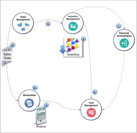

仕組み:
オーダー管理は、販売オーダーを検証および発行して、ピッキングや出荷なしで倉庫から履行
数字の意味
  1. Oracle Order Managementは、ピッキングや出荷なしで販売オーダーを検証して倉庫から配送し、オーダー詳細と在庫削減リクエストをOracle Inventory Managementに送信します。
  2. Order Managementは、Oracle Receivablesに販売オーダーを送信します。
  3. 売掛管理によって販売オーダーが請求されます。
  4. 在庫管理は、販売オーダーを配送するために手持数量を減らします。 取引タイプは「直接受注出庫」です。
    • オーダー管理がオーダー明細を在庫またはバックグラウンドに送信した直後に削減します。
    • 現在の日付またはすでに発生した日付に削減されます。
  5. 在庫管理は在庫削減の終了済トランザクションをOracle Cost Managementに送信し、原価管理はトランザクションに原価を割り当てます。
  6. Receivablesは収益を認識し、収益詳細をCost Managementに送信します。 Cost Managementでは、売上原価が認識されます。 オプションとして、Oracle Revenue Managementを使用して収益を認識し、収益詳細をCost Managementに送信できます。
  7. 所有権の変更がビジネス・ユニット間で発生した場合、在庫管理は直接販売オーダー出庫トランザクションをOracle Financial Orchestrationに送信します。 財務オーケストレーションは財務詳細を編成し、トランザクションを処理してから、トランザクションを原価管理に送信します。
